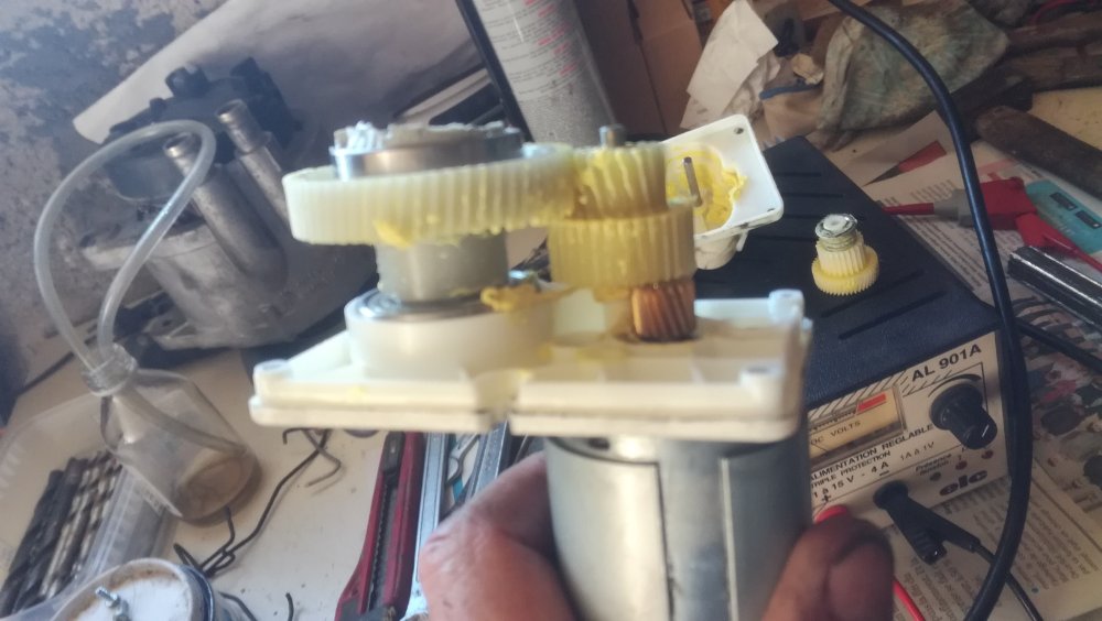

Rebonjour,
J'ai ouvert la bestiole après l'avoir extraite du véhicule. Le couvercle du module est collé, un pistolet à air chaud a permis une ouverture aisée. L'écrou était bien en butée mais sans serrage excessif. Rien de cramé sur la carte ni de détruit dans le train d'engrenage, j'ai maintenant des doutes sur la partie puissance du calculateur (relais ?) mais aussi sur le moteur qui a du mal à démarrer à vide sous 12 V à partir d'une alim de 4A pourtant. J'ai rebranché l'unité de commande sur la voiture et j'ai réussi à me débarrasser du défaut DF043 "moteur frein de parking". En revanche je ne vois aucune tension se présenter sur le moteur quand j'actionne la palette ou quand je lance une requête à partir de la clip.
Quelqu'un peut-il me dire si le moteur électrique (Johnson 73677) a besoin de plus de 4 A pour démarrer ? Je trouve cela too much de mon coté.

Salut !Exocet a écrit : ↑23 juin 2021, 22:36 Rebonjour,
J'ai ouvert la bestiole après l'avoir extraite du véhicule. Le couvercle du module est collé, un pistolet à air chaud a permis une ouverture aisée. L'écrou était bien en butée mais sans serrage excessif. Rien de cramé sur la carte ni de détruit dans le train d'engrenage, j'ai maintenant des doutes sur la partie puissance du calculateur (relais ?) mais aussi sur le moteur qui a du mal à démarrer à vide sous 5 V à partir d'une alim de 4A pourtant. J'ai rebranché l'unité de commande sur la voiture et j'ai réussi à me débarrasser du défaut DF043 "moteur frein de parking". En revanche je ne vois aucune tension se présenter sur le moteur quand j'actionne la palette ou quand je lance une requête à partir de la clip.
J'ai vu sur le net qu'il était facilement disponible, je croise les doigts pour que ce soit cela.
Je testerai demain le relais, c'est peut-être lui qui m'a fait un bruit bizarre.
Bien à vous.
Si tu peux essaye le moteur en direct sur la batterie, je pense que 5 v et 4 ampères ce n'est pas suffisant. Ça fait à peine 20 watts.

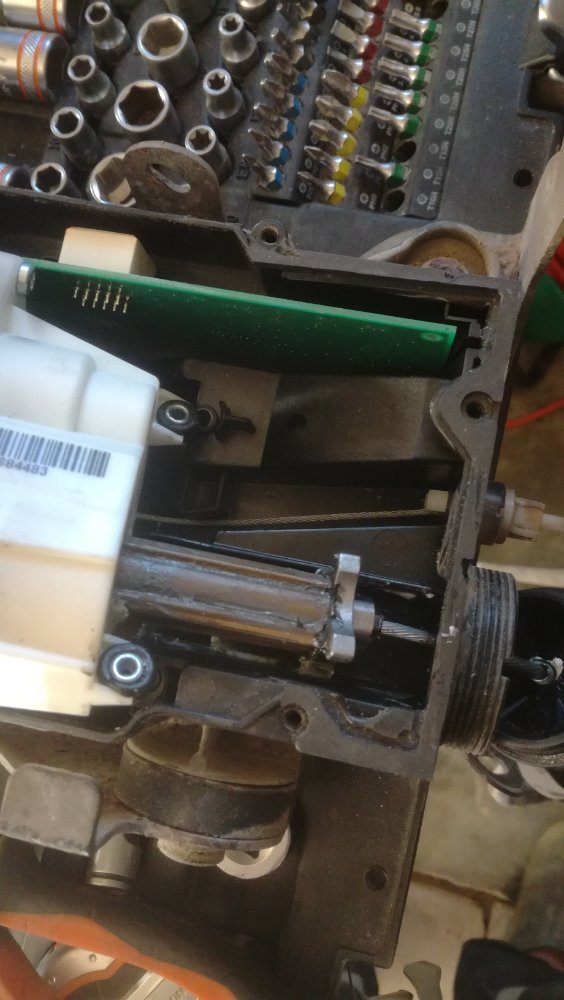

Le fameux relais est en cause, si je ne n'étais pas bigleux je l'aurais vu de suite, il n'y a pas photo... sur la photo. Moins de 10 € sur EB, ouf !

Je n'aime pas tester la bobine d'un relais (les deux ici du coup car c'est un pont en H) avec sa partie commande câblée en amont : Bobine = surtension = gros bobo pour les circuits. Je l'ai dessoudé avec beaucoup de difficultés, le circuit est un multicouche, j'espère ne rien avoir endommagé. Je vous déconseille de vous y coller si vous n'avez pas le matos ad hoc.
Le relais répondait en polarisant l'une de ses bobines, l'autre ayant perdu sa broche pendant l'extraction je ne l'ai pas testée. Comme le contact avait chauffé jusqu'à percer le boitier, je reviens donc sur mon idée que le moteur suce trop de courant.
