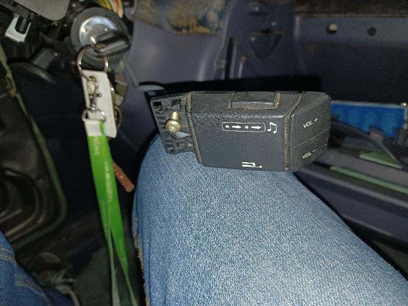

9- [Résolu, merci Florian] La commande au volant de l'autoradio est bien branlante, quelqu'un a ça?, la même que le III? (je regarderai!) -> pas les mêmes. Commodo monté!

- Florian
- Messages : 1627
Re: Nouvel Espace 4, nouveaux besoins de pièces et conseils
Si c'est ce type de commande que tu cherches pour l'autoradio
Je peux t'envoyer le mien, il ne me sert à rien, faut juste attendre que j'aie le temps de le démonter
Si ça t'intéresse envoie moi un mp
bonsoir
ce n'est pas la même sur le III, pas les même fixations... alors merci beaucoup
olivier
olivier
- Florian
- Messages : 1627
Je démonte le mien dans la semaine et je prendrais une photo, tu me diras si c'est le modèle dont tu as besoinolivierd a écrit : 27 juin 2021, 23:15 bonsoir
ce n'est pas la me, pas les même fixations... alors merci beaucoup
olivier
