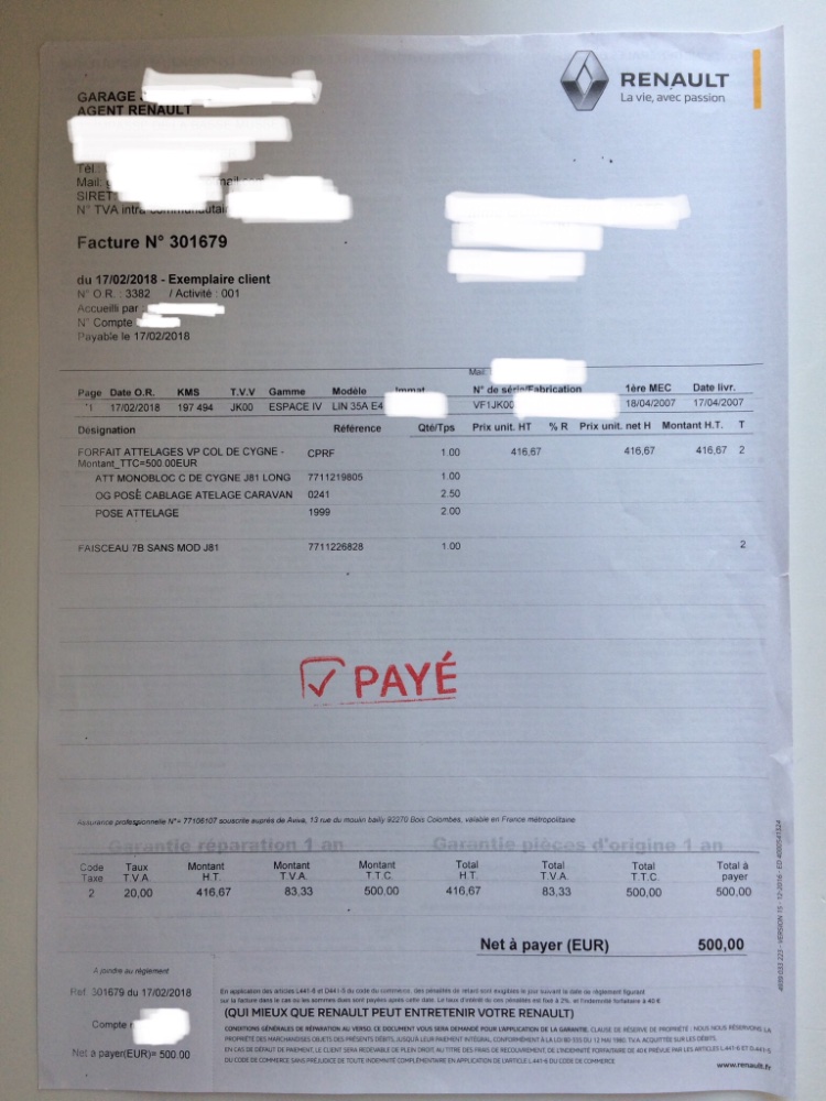

Re: devis attelage espace 4.2
pour info, chez Renault en 2018, 500 € également...
