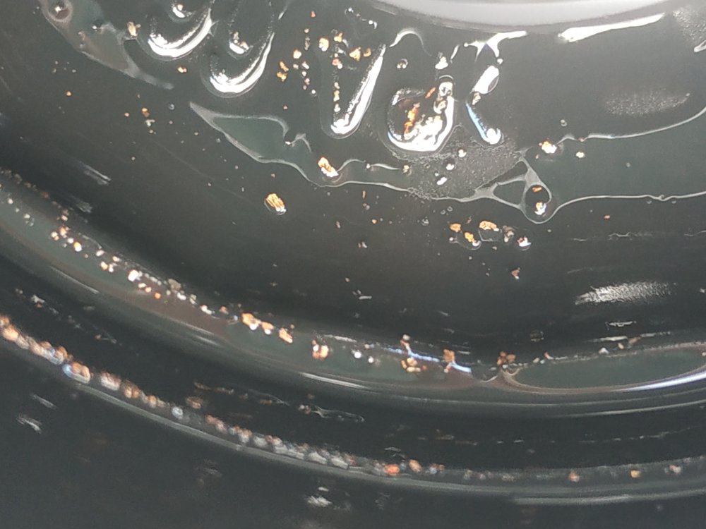

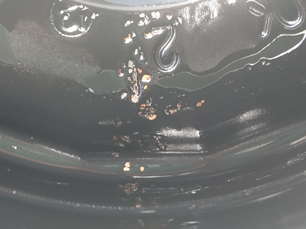

Lors d'une vidange sur mon Espace IV 2.2 dci 150cv de 2004, qui totalise 123000 Km (d'origine, je précise :wink: ),
J'ai trouvé dans le bouchon de filtre à huile des particules de cuivre je dirais, d'après la couleur.
J'aimerais avoir votre avis sur l'origine possible de cette limaille...

:idea: .... les coussinets du vilebrequin :roll:
Re: Vidange : dépôt de limaille dans le bouchon de filtre à huile
TheStone a écrit : 13 juil. 2021, 02:39 :idea: .... les coussinets du vilebrequin :roll:
Mon idée aussi, mas,cela me paraît bien gros sans autres symptômes moteur !

Mon moteur vient de lâcher : gros claquement. Je n'arrive pas à déterminer si le bruit vient du haut moteur ou bas moteur tellement ça semble venir de partout !... :(
Au vu de vos hypothèses, je dirai donc certainement les coussinets de vilebrequin car il tourne cependant sans pb.

Pour info / suivi :
Alors que je déplaçais mon Espace tout claquant, après avoir remonté la roue AV D, afin qu'il ne gêne pas les autres véhicules durant l'été, il y a eu un claquement encore plus fort puis le moteur a calé, sans pouvoir être redémarré...
Une casse d'un coussinet de bielle peut expliquer ça ?... :?:
bielle cassée.
la messe est dite, le bloc est mort..
