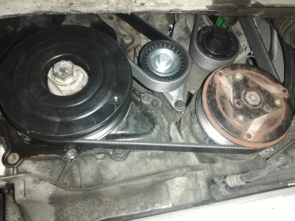

Par chance la courroie est rester en place certes moins tendu mais en roulant ca aller, le probleme c'etait la pompe a eau qui était a moitié entrainer ainsi que l'alternateur.

Oui elle est séparer vu que c'est une chaine de distribution mais une vrais galère a la desserrer même au pétard elle veut pas venir.

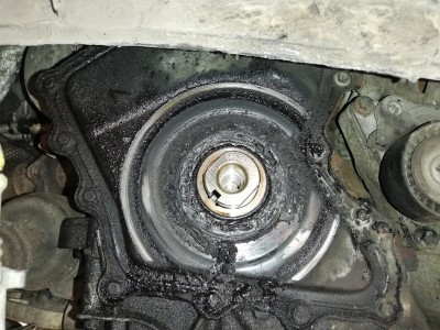

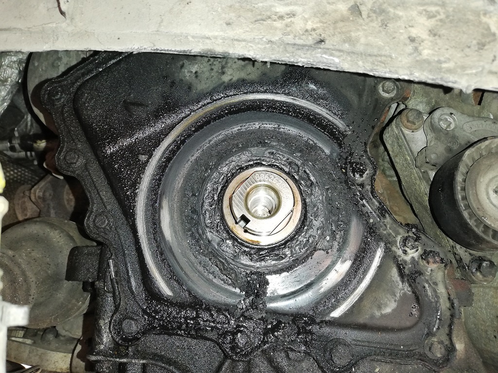

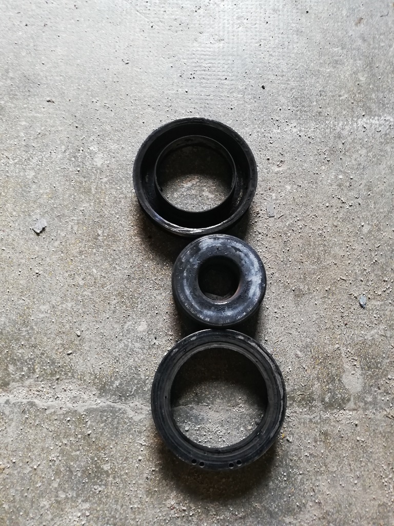

Bon j'ai réussi a démonter ce qui rester de la damper elle a fini en 3 morceaux, vu la gueule du joint spi je vais en profiter pour le changer (reference renault 7701476858) ont le trouve pour une 20taine d'euros sur la toile.
La suite a quand je recevrai toutes les pièces.
La Damper en 3 parti
Une fois enlever, le cahoutchouc ca colle
Un coup de propre et voila

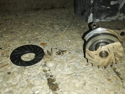

Je démonte, la pompe a eau résiste bizarre, une fois sortie elle est casser en 3 :cry: , je fini le remontage, et après avoir rouler un peu (5km) un bruit apparait, la vis de la damper qui ce barre pourtant serrer au couple prescrit.

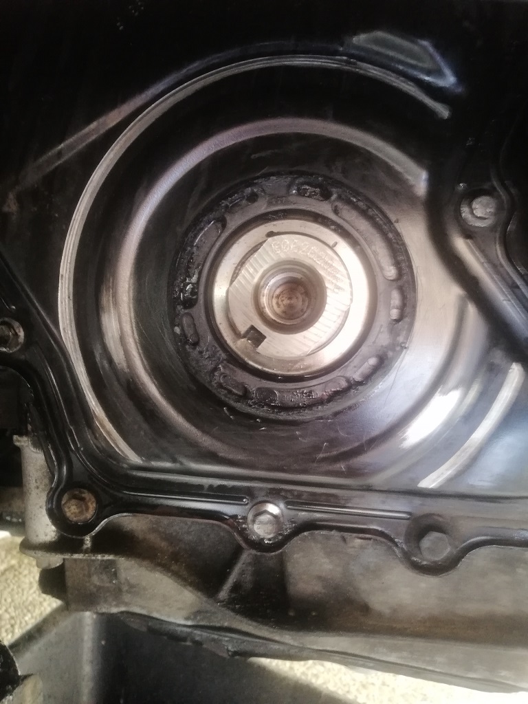

Ce matin je démonte la damper pour récupérer la vis rien de particulier sauf le joint spy du vilo qui fuit alors qu'il est neuf (super) donc direction la concession pour récupérer la vis et un joint spy (l'ensemble 50e jsui content) au passage achat de loctite bleu (que du vert a la maison) bref je remonte tout et la je voit une petite fuite de ldr sous support du filtre a huile (allo Renault vous avez un joint mais oui monsieur sa fera 9e mais que jeudi matin, bon ok).
