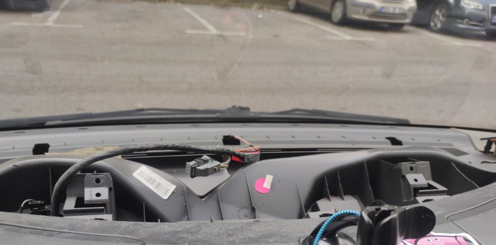

Du coup aujourd'hui démontage du compteur, ça fait bizarre sans :lol:
Du coup j'ai juste ressoudé le fusible, avec un fer à souder c'est déjà compliqué, j'ai essayé de dessouder les fixations de l'écran, je n'ai pas réussi, par peur de faire plus de dégâts qu'autre chose.
Pour info, le fusible est entouré ici en rose :
Il est plus petit qu'une tête d'allumette.
Si ça déconne toujours j'achèterai le kit de réparation et la station à air chaud pour travailler comme il faut.

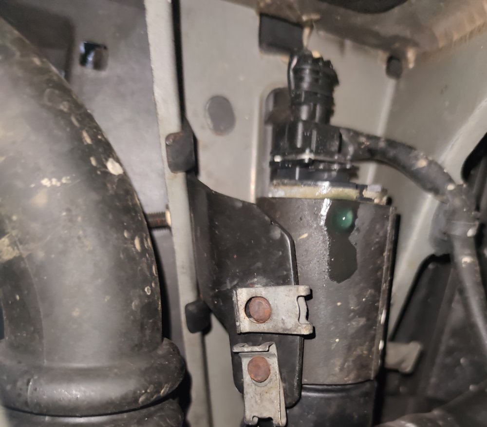

Et à la mise sous pression, vérification d'absence de fuite, bah ça fuit mais bien comme il faut.
En cause la pompe à eau secondaire qui est située sous la batterie.
Du coup j'ai mis du produit anti fuite wynn's et problème réglé.

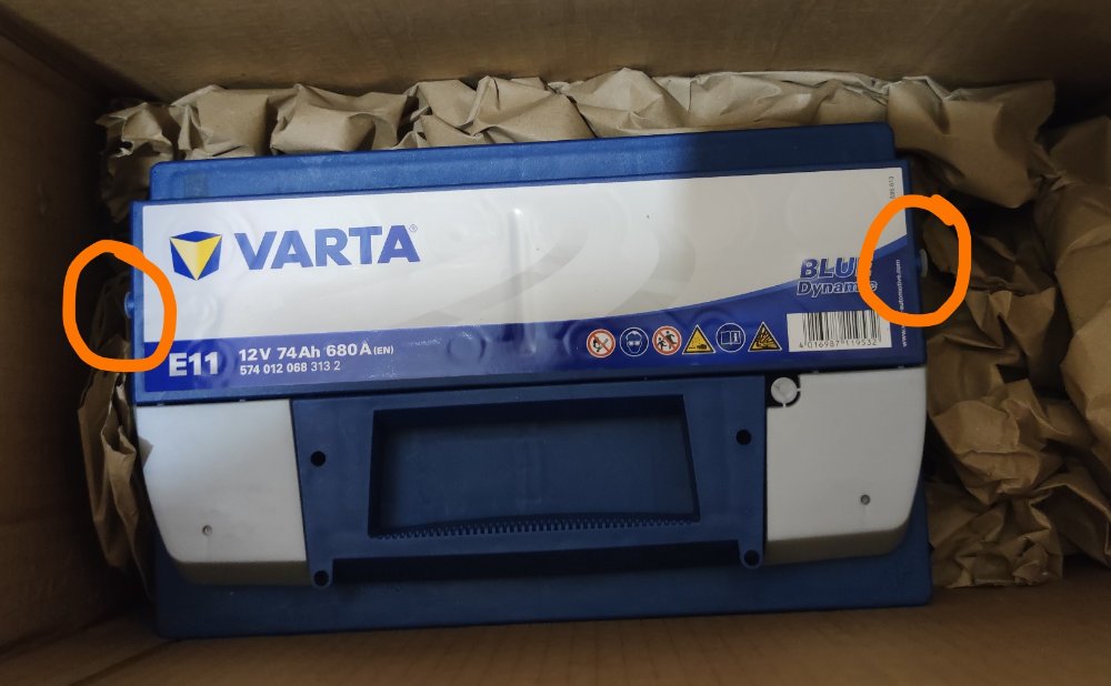

Comme si ça ne suffisait pas, panne de batterie... Enfin elle tient très mal la charge, et un matin elle sera à plat et après avoir roulé le lendemain elle va permettre le démarrage de la voiture sans problème.
J'avais pris une batterie carrefour, ce n'est pas la première que je prends qui a des soucis en moins de 2 ans.
Du coup pour être tranquille j'ai commandé sur Amazon une varta :
Quand vous commandez une batterie sur internet, elles arrivent avec des bouchons sur les évents qu'il faut enlever aussitôt la batterie réceptionnée.

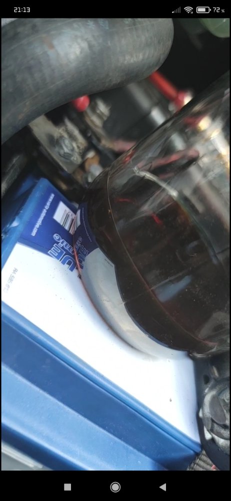

Pour purger il faut du dot 4 adapté pour le système esp, j'ai pris du BOSCH dot 4 hp
Si ça intéresse quelqu'un, l'ordre pour purger les étriers :
Je purge avec le easybleed, c'est d'une praticité incroyable ce truc. Par contre ça remplit le bocal de liquide de frein à ras-bord, du coup faut faire attention en enlevant le bouchon de l'outil.

Bonjour tout le monde !
Les freins de l'espace sont purgés.
Et vu la couleur du liquide qu'il y avait dans le circuit, je me dis qu'il était temps de le faire
Et du coup plus de phénomène de tirage à droite comme elle le faisait avant.
J'ai bien fait de prendre un bidon d'un litre, il en reste à peine 200 ml.
