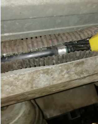

Bonsoir ,
j'ai "glissé" un œil , dessous et trifouiller dans la gaine noire traversante
il y a en fait un morceau de durite souple d'environ 15 cm depuis le filtre , ensuite ça passe en tuyau rigide
voici la photo (la durite s'arrête au collier ,ensuite vers la droite c'est du rigide )

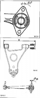

donc ,j'ai bien demandé qu'il me montre de quoi il s'agissait cette histoire de silentblocs usés
ce sont ceux sur les triangles avant (image prise sur le net )
quel site vous recommandez pour mes achats ?
est ce qu'il faut une presse ou pas ? y'aurait un tuto sur le forum qui m'aurait échappé ?!!,
j'ai lu de tout et de rien là-dessus , un forum R25 , qui parle aussi d'un angle de 4 degré à respecter :shock:
pour les attaches amorto arrière ,ben le mieux c'est mettre du neufs :lol: ;quels genre d'amorto ,du TWR ,monroe ? je vois avec plaisir que ce n'est pas trop cher
Oui, il faut une presse car pour les remettre, il faut "appuyer" fort.
Les 4°+-1° (c'est la même chose pour l'Espace, cf doc RTA ou autre) sont là pour que, lorsque la voiture est à l'arrêt et comme le bras est environ incliné de 4°, le caoutchouc du silent bloc ne soit pas sollicité. S'il n'y avait pas cet angle, le caoutchouc serait toujours "vrillé" et sa durée de vie serait réduite.
Mon expérience : https://bjl.pagesperso-orange.fr/espace/#17

merci de ta réponse , il faut donc déposer le triangle en entier , et trouver LA presse :cry:
jlb
Messages : 474
Localisation : 52
Re: petites questions si CT ok
Message non lu par jlb »
déposer le triangle, ça va bien, les silents blocs, aussi avec la scie, la disqueuse (ne pas attaquer les parties mâles), et ensuite ça se remonte bien, quand on a trouver la presse.
