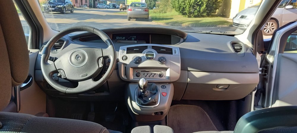

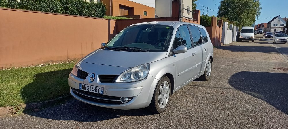

Donc voilà , le choix est fait . Un Scénic remplace un Scénic
C'est un Grand Scénic 5 places 2.0 T 165 CV de 2007 avec 142000 kms .
Moufle.vivant je confirme , ce moteur est top sur un Scénic . Même silence que mon Espace 4 .
Même moteur que Espace 4 mais avec un peu moins de poids ça le rend plus agile ( testé dans la pampa moyenne montagne de chez moi )
Véhicule origine suisse avec entretien suivi à la lettre .
un bon grand coffre
