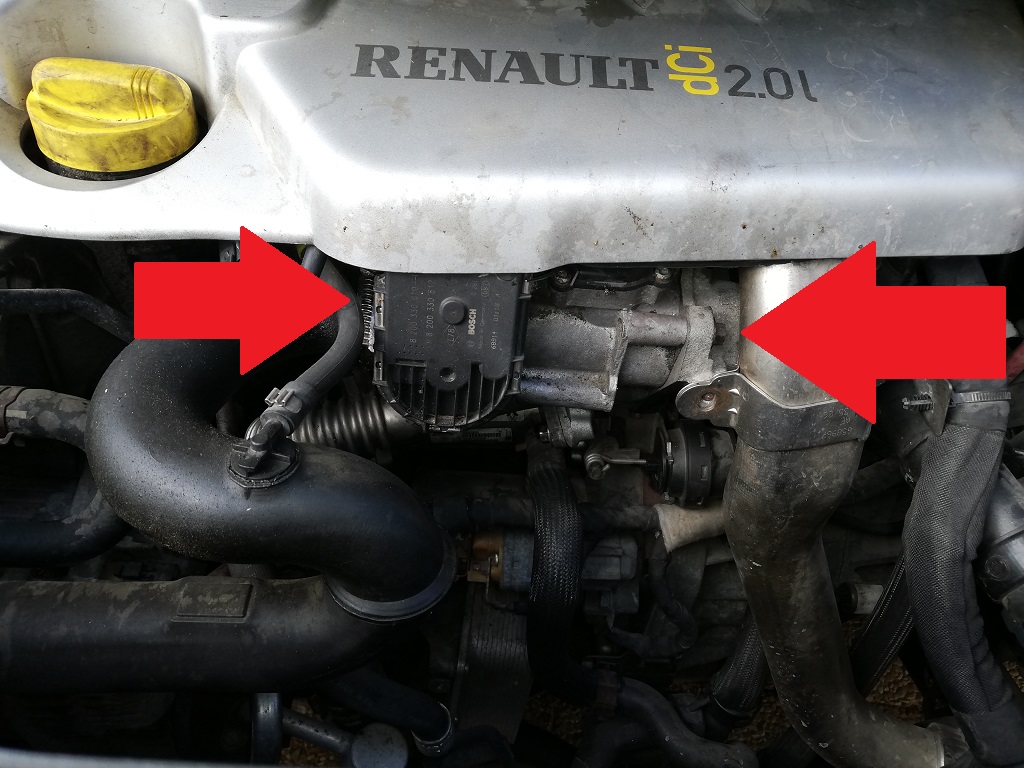

Bonjour à tous.
Habituellement je trouve mes infos plutôt facilement, mais la je cale... et pourtant j'ai lu pas mal de post!
Du coup question simple:
Où se trouve donc cette fichu vanne EGR sur un espace 4 2.0 130cv de 2007?
Je n'ai pas de perte de puissance, juste un message "Contrôle antipollution" du coup je voulais la nettoyer.
Une petit photo, un lieu ou un déplacement de post... je suis preneur!
Merci pour vos renseignements.

Salut. J'ai trouvé çà :kristoff a écrit : 13 août 2020, 15:40 Bonjour à tous.
https://www.youtube.com/watch?v=EfI81PGMqxE

Voila nettoie tout ca mais il faut démonter la durite "métal) a droite pour avoir accès au vis

@kristoff, mais avant de la voir il te faut enlever ton bandeau
Désolé, je roules en III et elle est bien visible devant cette saleté
Sinon très bonne idée de lui refaire une beauté

Ami..bonsoir !
Sur Espace 3 2.2 dCi, on a tellement l'habitude de chercher dans les recoins que ce truc si visible, pile devant...ben rien !
Reste à le demonter... je m'y essaye dimanche !
J'en ai retrouvé une neuve sur Ebay pour 42 euros, meme si elle ne tient pas 20 ans ... c'est pas trop grave !
