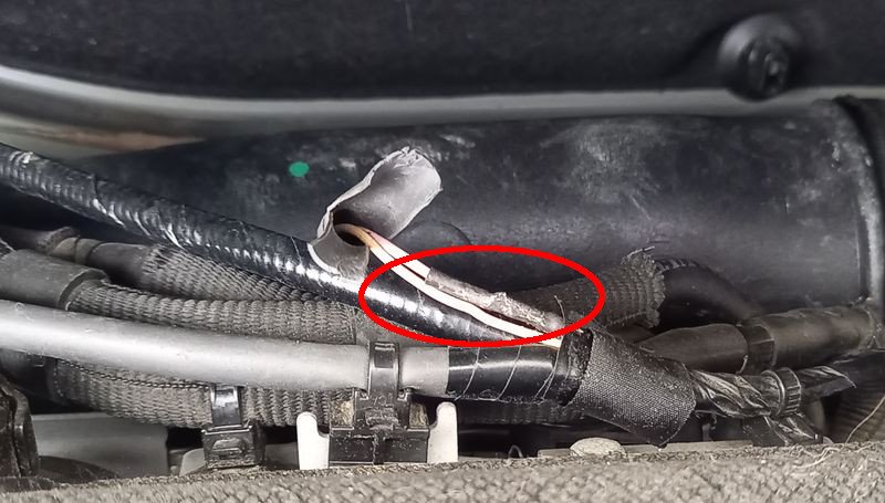

Voilà 1 mois que mon fils roule avec son 5. Comme je l'ai écrit par ailleurs, depuis sa naissance, il est dans l'Espace.
Mais voilà, la semaine passée, il m'appelle en me disant qu'il a bien du mal à atteindre les 50 km/h. Dur. Je lui demande d'ouvrir le capot et là il voit de la laine de verre sur le moteur.
Il ne faut pas chercher plus loin, un rongeur a fait son travail. Et par chance, il trouve rapidement un fil coupé avec des poils autour. Une réparation provisoire avec un "domino" et c'est reparti.
le fil réparé avec soudure et rétreint.
La chance, ce fil coupé était visible, non loin de la laine de verre. Quand c'est une durite de pression d'air ou un fil coupé bien caché derrière le moteur, bonjour la recherche.

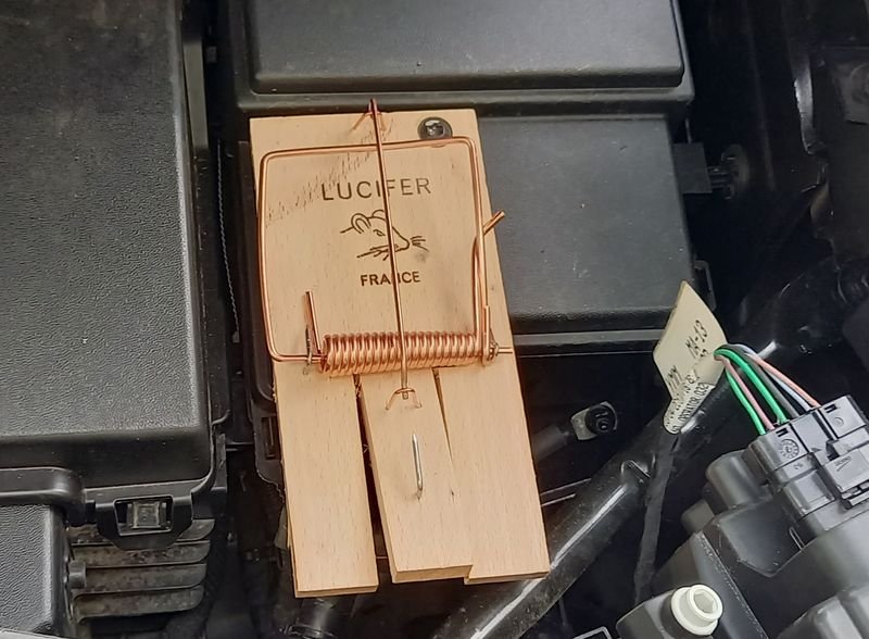

Et pourtant il y vaporisait du répulsif en bombe. Vers ma 206, il y a un effaroucheur à ultra son. J'aimerai voir la fouine, belette ou martre la nuit. À mon avis, elle danse sur la musique ; il n'y a plus de laine de verre vers le moteur de la 206.
Pour l'espace, j'ai mis un piège. Il reste à l'amorcer avec un plat pour rongeur. J'ai bien prévenu le "gamin" de ne pas y mettre les doigts. Mais est-ce que ce sera efficace ? Si on attrape la fouine, je dépose le brevet. :lol:
le piège fixé à l'avant gauche de la voiture
Avez-vous une solution efficace contre les rongeurs ? Je n'ai rien trouvé de probant sur ce forum.

Son Espace 5 est garé en extérieur, donc pas facile les pièges ou autres produits dans le garage. :x
Pour la tapette, c'est une tapette à rats, elle ne prend que les rats, c'est ce qui marqué dessus et j'y crois. Il ne devrait pas y avoir de soucis d'attraper un animal protégé :mrgreen: , ce serait alors un dégât collatéral :lol: et là en plein à l'insu de mon plein gré. :mrgreen:
Je vais attendre s'il y a d'autres idées :roll:
