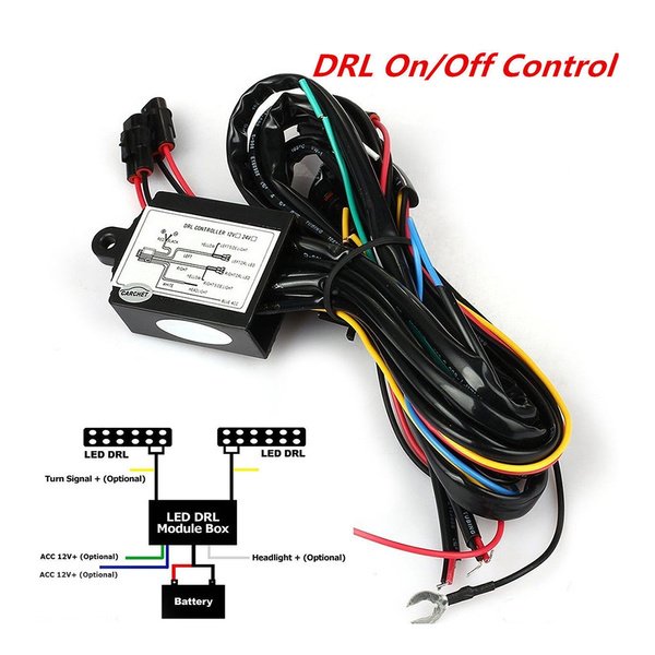

blanate92 a écrit : 15 sept. 2021, 13:24 Merci mais ma question est comment je monte tout ça car moi mes feux de jour sont intégrés d origine dans le phare et c est le faisceau d origine qui est censé les alimenter donc je comprend que je dois découpé mon faisceau pour le branchement et clairement pas du plug in play
Et ça, ça sert à quoi ?

On n as pas la meme notion de plug in play alors mais jte remercie beaucoup ça j en ai en stock en gros tu me demande de me piquer directement sur le circuit existant sans l ouvrir ca je sais faire jte remerci beaucoup EAime

Mes DRL sont montés, je n'ai aps de photos.
En clair :
1 fil ====> "+" après contact,
1 fil ====> "-" batterie
1 fil ====> à repiquer sur la veilleuse
1 fil ====> à relier aux 2 feux de jour.
Pas plus compliqué que cela, et pas de fils à couper.
Sur mes 4 montages, tous les branchements DRL/Feux de jour étaient identiques (plug and play).
En gros, ils ressemblent à ça, en plus simple.
Juste à chercher l'alimentation veilleuse et le "+" APC (ça prend 5 mn).

C est bon je sais ce que j ai a faire je te remercie et m y atteler des ce week end le + apres contact je sais ou il est dans la boite a fusible compartiment moteur et l alimentation des vieilleuses je vais trouver ca facilement merci a toi
