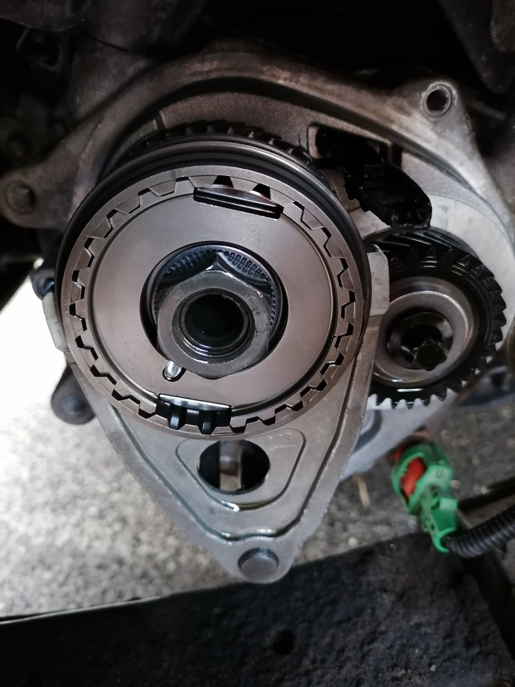

Je vais démonter le carter de 5ème pour voir....

Sinon Carter de 5ème déposé et pas de souci au 1er regard.
Toujours la 5ème et la marche arrière qui passent sans problème.
Rien pour les 4 autres A+
