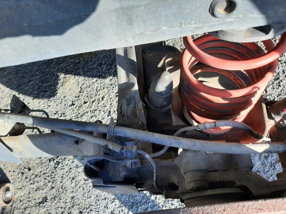

Voilà la coupable :
Par contre si tu sais me dire comment la démonter / remplacer, je suis preneur
C'pas si simple.

Ah non, là, trop atteinte !
Je crois qu'il te faudra tomber le train AR.
Cela a déja été fait, ici (maxderoswell, je crois, ou blacksamourai)

Aie de la rouille perforante bon courage pour la changer ça a pas l'air évident

oui, je pense aussi
