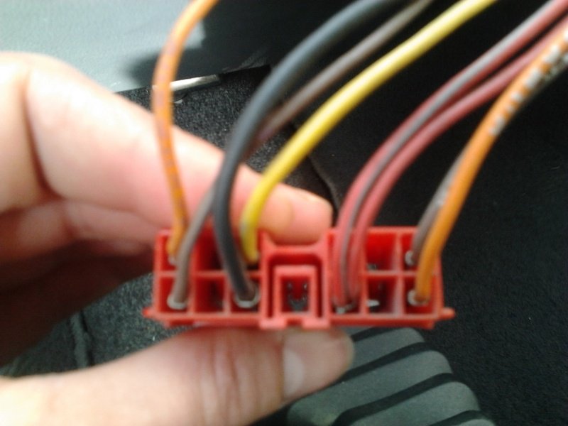

Voilà, c'est à mon tour, la platine fusible de mon Espace ( 27 ans ) fait des siennes. Plus exactement la broche électrique des phares... le + rouge commence à faire des faux contact donc plus de phares de tant en temps. J'ai parcouru les tutos sur ce sujet, fort heureusement ma platine n'est pas encore endommagé mais le gros fil rouge est légèrement noirci...
Quelqu'un peut me renseigner quelle type de broche est ce ? car je voudrait simplement ôter la connectique du fil et en remettre une propre... sans effectuer de soudure.

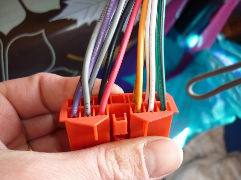

Sa ressemble quand même beaucoup aux fiches pour poste qu'on peux trouver a nortoto .
En bricolant un peu tu pourrait récupérer le corps plastique.
