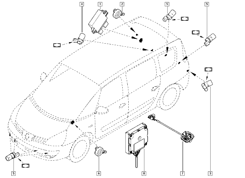

voici ce que je trouve sur dialogys
il serait coté conducteur (pièce n°6), certainement en dessous du cache hp

Moi aussi je l'ai sur dialogys mais impossible de le trouver

Complétons la réponse pour vous aider.
Pour les radars AR, le buzzer est repéré 1223 sur le schéma électrique, il se situe alors dans le coffre droit.
Pour les radars AV, le buzzer est repéré 1638 sur le schéma électrique, il se situe alors sous le volant à proximité de la console centrale.
S5.PDF
(495.68 Kio) Téléchargé 132 fois
Je vous joints le document, fin du mystère.
Mathieu
