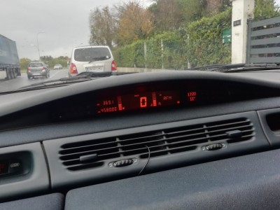

Des nouvelles de mon 3DCI:
458 000 km cette semaine

tu roules à l'arret : 0km/h

Re: Stupeur ! Bruit d'engrenage dans la boîte
Non!!!!! je me suis arrêté pour prendre la photo!!!
