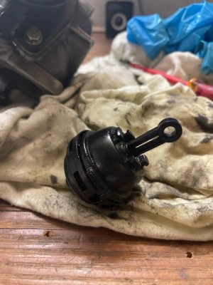

j'ai démonté la vanne EGR et le boitier papillon car j'avais de fortes odeurs à la sortie échappement.
j' y ai trouvé plein de boue dans la vanne EGR et de l'huile dans le boitier papillon et dans la durite qui va vers l'intercooler .
la voiture à environ 230 000 Km , j'ai déjà changé le couvre culasse avec tous ses joints, le moteur était plein de boue durcie, j'ai du nettoyé manuellement puis avec un additif avant vidange pour liquéfier tous le cambouis, donc l'huile à 7000km d'utilisation, filtre huile et air changé, injecteurs démontés et changés, bougies changées .
Pas de surconsommation de gazole, L'ordinateur de bord m'indique deux bâtons en moins d'huile mais la jauge jaune indique niveau bas ?? pas sur de la fiabilité de la jauge!
j'ai parcouru le forum et à force de lire je ne sais plus quoi penser
j'ai trouvé de l'huile dans la Valve de commande par dépression respiration des gaz
j'en fais appel à tous ceux qui ont de l'expérience, comment procéder pour trouver la panne ?
mille merci et bonne soirée !

Il y a de fortes chances que l'huile dans le boitier papillon proviennent du turbo, en démontant les durites d'entrée et de sortie du turbo vous devriez en avoir le cœur net. Pour l'EGR je ne sais pas, je ne sais pas si j'en ai un sur mon essence.

Malheureusement il n'y a pas vraiment d'autres sources d'huile dans l'admission que le turbo (peut-être l'EGR en fonction des modèles, je ne suis pas sur) donc huile dans l'admission = probablement turbo HS = grosse grosse facture.

Pourtant le turbo fonctionne correctement , pas de bruit suspect, pas de gros sifflement , pas de fumée en sortie échappement .

Démontez les durites et vous en aurez le cœur net, huile après le turbo mais pas avant = turbo qui n'est pas en bonne santé.
