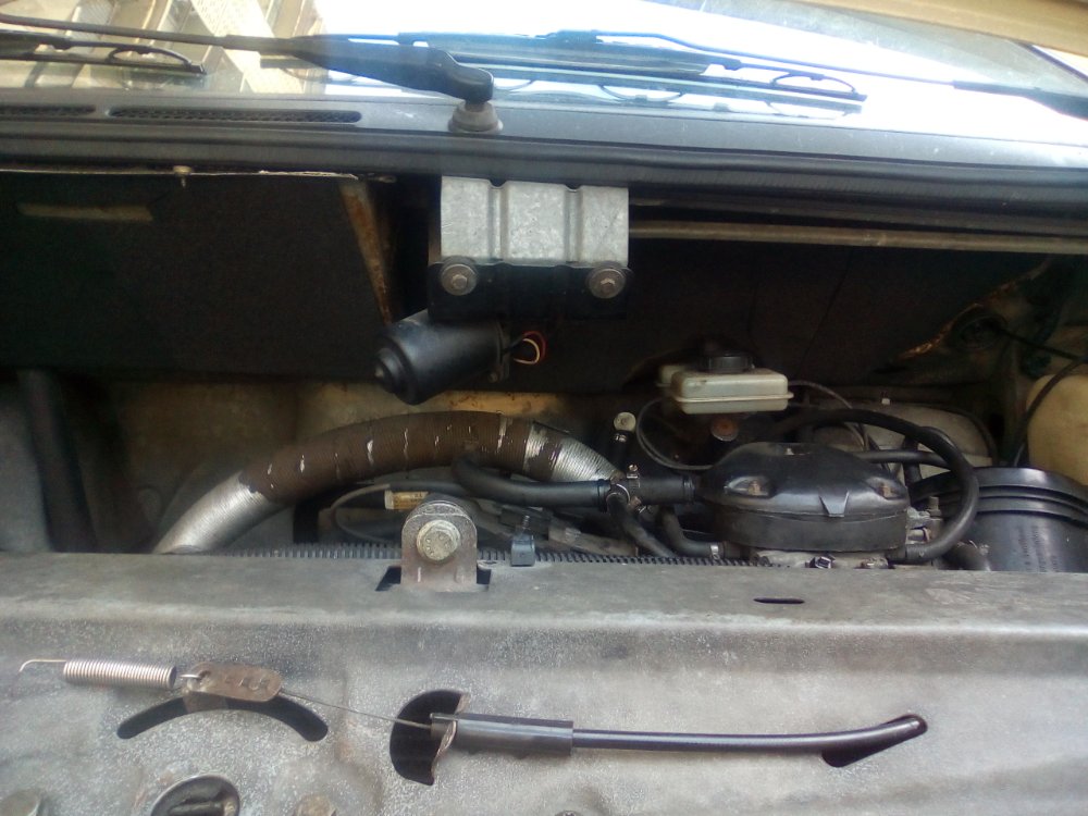

Voilà, voila; Je n'avais pas encore eu le temps de la mettre:
Comme vous pouvez voir, la couleur de la mousse est noire au lieu de brun-jaune, mais pour un compartiment moteur, ce n'est pas gênant.
Un avantage est qu'on n'a rien à protéger et on ne risque pas de se mettre de la colle partout.

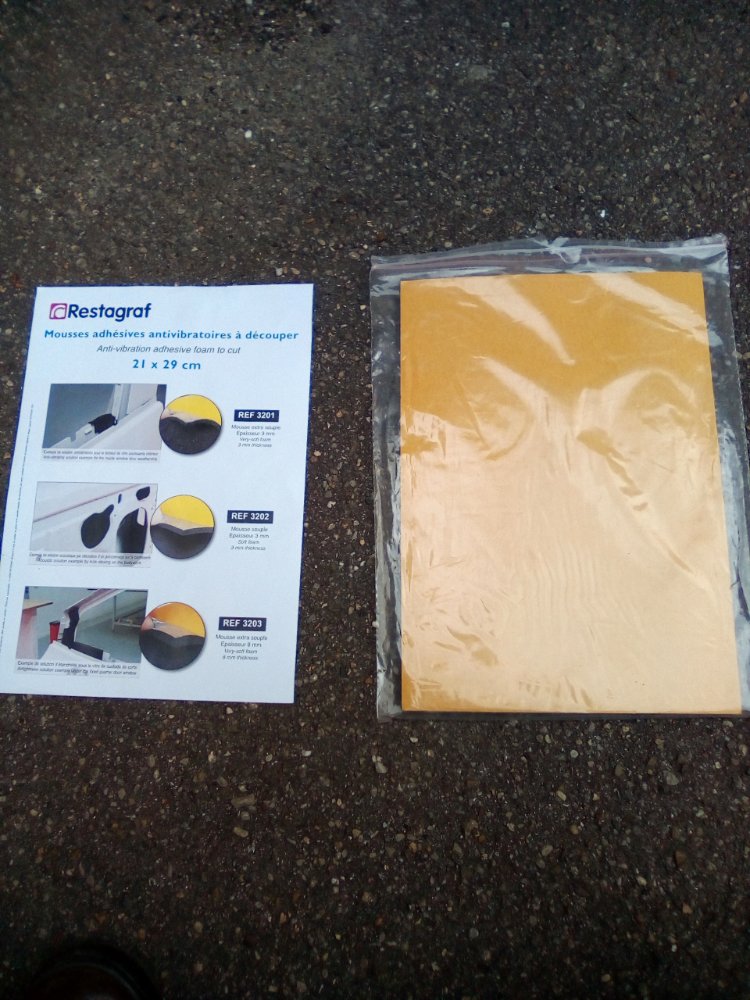

plaque neuve de dos (côté collant) dans son embalage et papier explicatif:

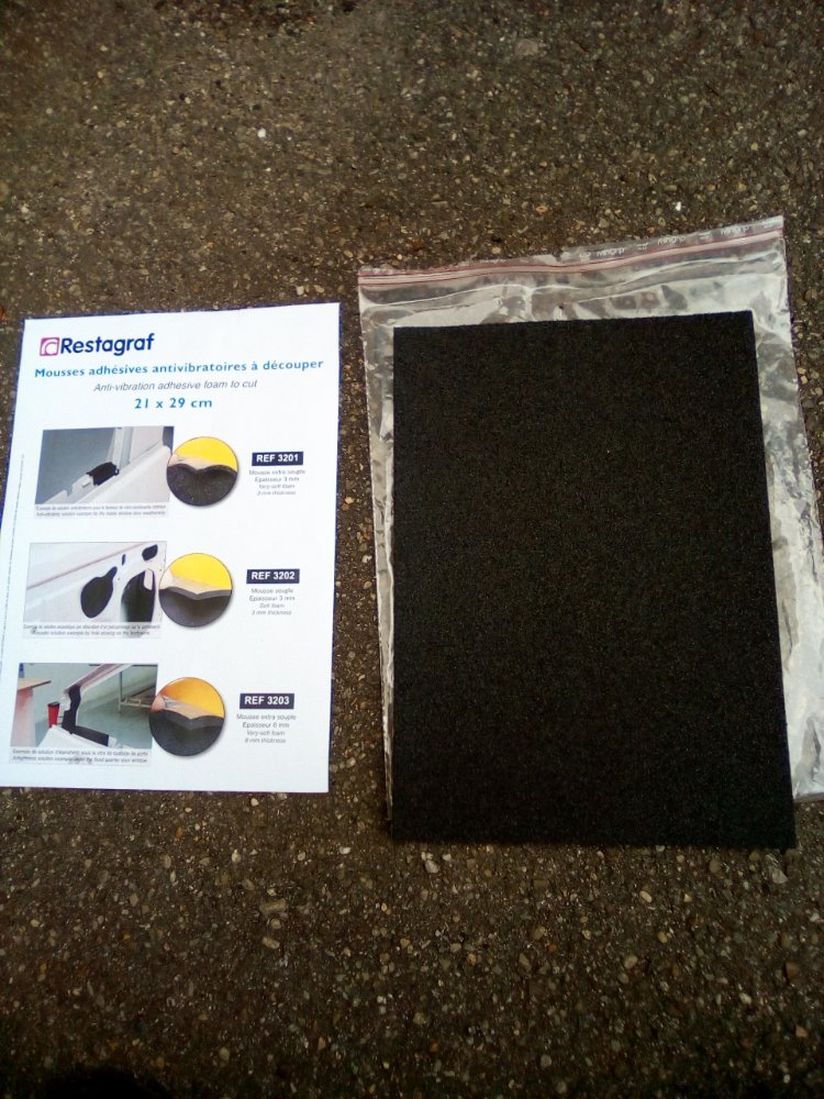

plaque vue de face sortie de l'emballage:
