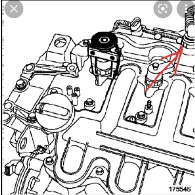

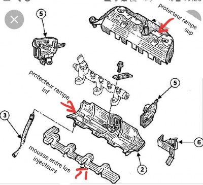

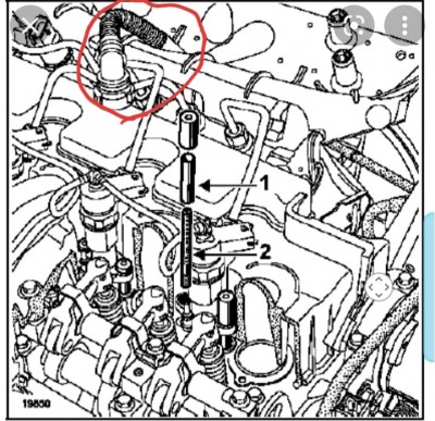

Re: Fuite d'huile
1- c'est possible mais qu'elle est l'odeur du liquide qui fuit : gazole ou huile ?Phanou81 a écrit : 29 oct. 2021, 23:10 OK, merci pour tes réponses, donc serait-il possible que cette fuite vienne de ce capteur ? Ou comme tu dit, plutôt se pencher sur le tuyau de décantation ?
Si tuyau, y a t'il du démontage chiant ou technique a faire pour y accéder ?
2- chiant tout dépend de l'agilité avec tes mains. Il faut lever le capot protecteur rampe et lever avec précaution la mousse entre les injecteurs. Normalement rien démonter si tout est à sa place.
Le tuyau est clipsé sur le répartiteur (Le decanteur est intégré au répartiteur). Il va vers l'arrière au fond du protecteur et va vers le conduit amont turbo (vers la gauche, côté conducteur). Là la même chose il est clipsé au conduit amont turbo (entrée turbo)

- Messages : 3912
Re: Fuite d'huile
Non je ne crois pas du moins je n'en ai pas vu jusqu'à présent.

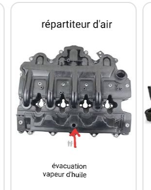

[attachment=1]20211109_193349.jpg[/attachment]

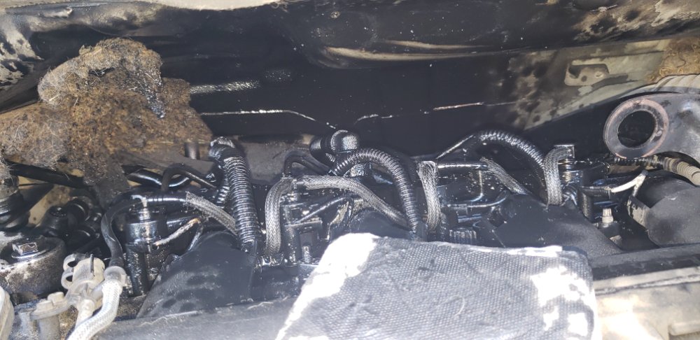

[attachment=0]20211109_192439.jpg[/attachment]
Ou alors c'est le répartiteur d'air qui est fissuré. Le decanteur d'huile des gaz carter fait partie du répartiteur donc si le répartiteur est fissuré à l'endroit du décanteur, l'huile de décantation peut fuir par cette fissure et ce retrouve récupérer dans le tuyau d'évacuation du protecteur rampe qui descend à droite juste au dessus de la traverse berceau AR.
Quand le tuyau (le 3 sur l'image 1) évacue du gazole ou de l'huile, ça déguise le hayon AR en passant par dessous et remonte avec les turbulences.
