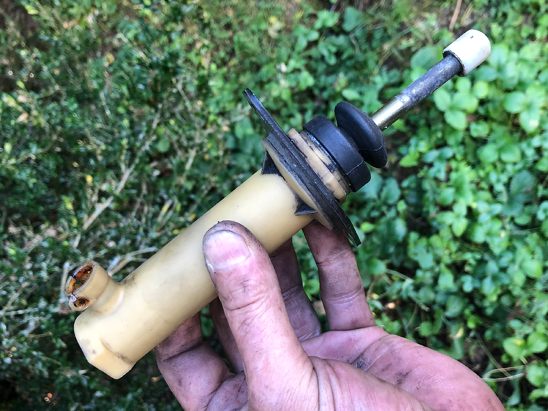

J'ai trouvé un récepteur du bon modèle sur un espace remisé dans un champ près de chez moi !
Le monsieur, qui a aussi un espace de même génération, mais Grand Espace, me le cède contre une bouteille de vin, autant dire qu'il sera bon....
Pas sûr que sur son modèle ce soit le même kit d'emetteur-récepteur, je n'ai pas réussi à voir par en dessous
Mais
J'ai quand même une interrogation sur les deux fentes vers la goupille, là où la durit se raccorde via une pièce métal.
Ca a l'air bien symétrique, mais je me demande ce que vous en pensez, si c'est d'origine
Mais

J'ai la réponse :
C'est cassé, pas d'origine
Le raccord saute sous la pression....et c'est le même problème que sur l'autre pièce...
Et même avec un cerflex autour, ça ne tient pas...
J'ai bien peur que ce ne soit fini pour moi l'espace....
Ah lala
Merci à tous en tout cas
Christophe
Ah lala
Christophe

Notre ami Camion rouge a pourtant réparé le sien un Grand Espace III 2.2 DT finition : RXE 1998
Re: Espace III ens. émetteur / récepteur embrayage
J'ai bien reparé le mien, mais J'ai des difficultés a recontacter mon fournisseur de joints speciaux (je sens que ća va encore deraper !Philou 33 a écrit : 18 nov. 2021, 18:35 Notre ami Camion rouge a pourtant réparé le sien un Grand Espace III 2.2 DT finition : RXE 1998
Et si j'ai bien suivi, le probleme rencontré ici est different...

Le recepteur est bien plus solide que l'emetteur !
Tu peux facilement trouver cette piece dans une casse pour pas cher !
- Messages : 3856
Heu je ne suis pas sûr que ça soit vraiment le cas. Généralement on change le recepteur en même temps que l'embrayage mais dans la majorité des cas on ne pense pas à changer l'émetteur (et moi le premier ce qui est fort dommage, si j'avais su ! En plus de la part de quelqu'un qui est sensé se renseigner !).camion rouge a écrit : 11 janv. 2022, 09:25 Salut !
On pense bien souvent qu'il ira jusqu'au bout avec le véhicule mais vu le nombre de fois que l'on appuie dessus. Il faut se poser la question parce que après tout l'étanchéité n'est faite que par deux joints sur un piston métallique que le corps soit en alu ou plastique ça ne changera pas grand chose .... !
