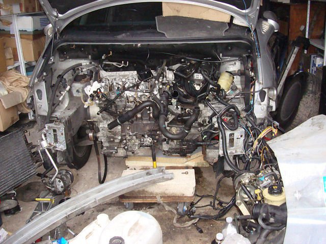

bonjour a touss je dois déposé mon moteur espace 3 2.2dt j aurais besoin de vos conseil
le mieux est de le sortir par devant ou en dessous sachant que jais pas de pont merci
cordialement
cordialement

- Messages : 7109
Re: dépose moteur espace 3 2.2dt
par devant,en faisant sauter les boulons de la traverse avant
- Messages : 726
Voici une photo de ce à quoi s'attendre lorsque la façade sera retirée.
Remarque :- il n'est pas nécessaire de déconnecter la clim. Vous pouvez tout déplacer, y compris le compresseur sur le côté.
Photo de Sylvain.
Photo de Sylvain.

bonjour merci5bar21 a écrit : 27 nov. 2021, 11:36 Salut,
