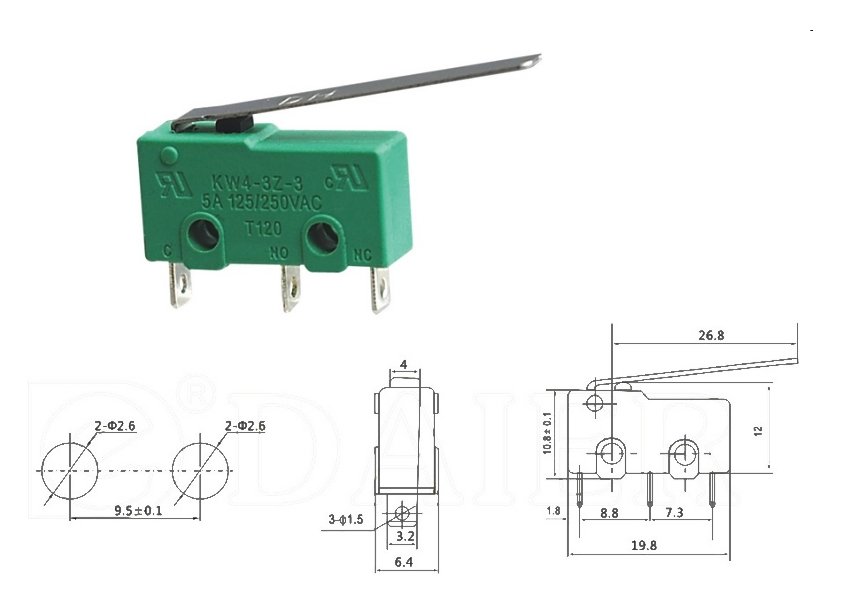

Bonjour Gégé.... je me doute mais pour avoir regardé il y a une multitude de modèles.....
Celui ci a-t-il les bonnes dimensions?

Oui, cette taille de contacteur peut convenir mais le modèle d'origine est étanche à l'eau (à préférer en cas de remplacement pour ne prendre aucun risque).Totor33 a écrit : 09 févr. 2021, 08:55 Bonjour Gégé.... je me doute mais pour avoir regardé il y a une multitude de modèles.....
En revanche, ceux que l'on trouve dans les fours micro-onde sont trop gros, il faut choisir une taille plus petite (mais l'idée était bonne).
