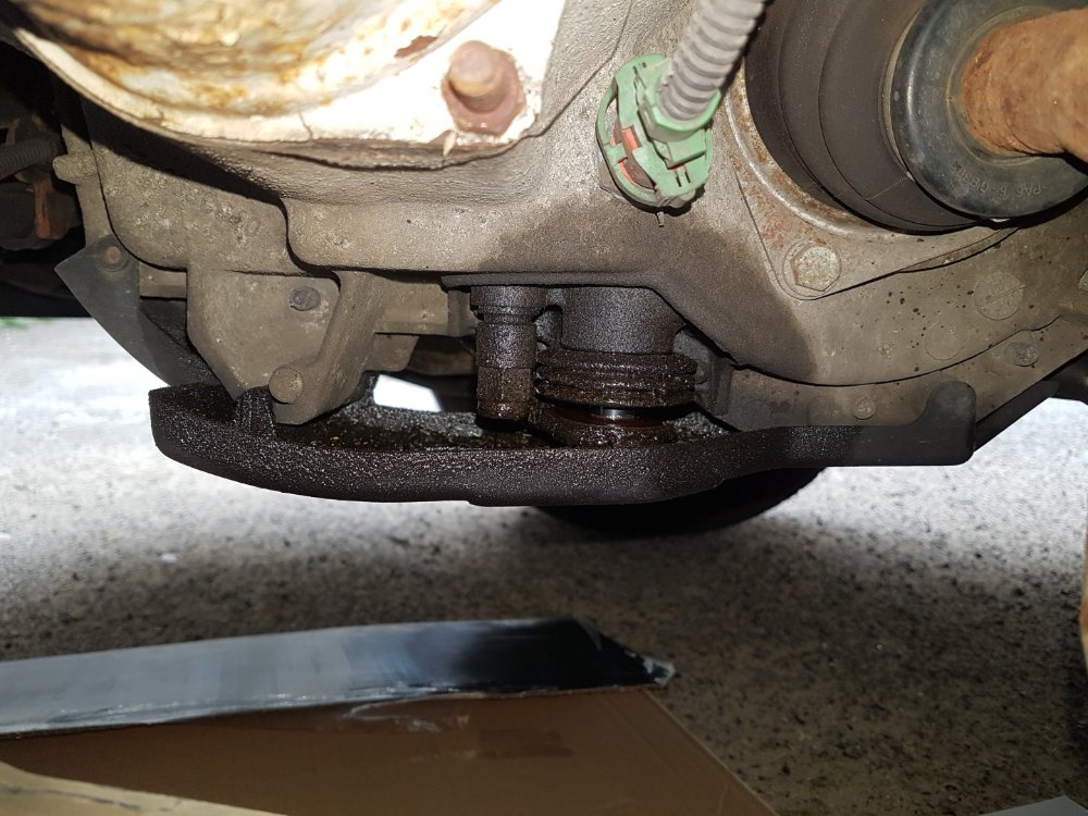

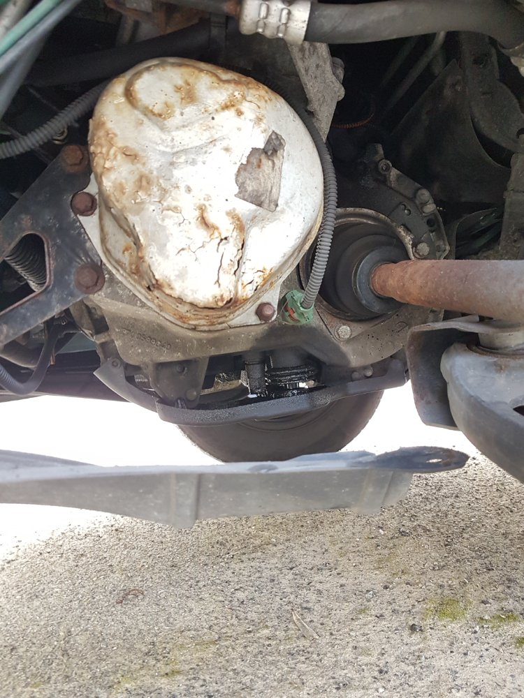

Re: Problème (boite) Renault Espace 3
J'ai cherché et le seul sujet que j'ai trouvé, n'as plus de photo...
Il semble y avoir un petit carter.
Selon vous puis je avec une boite facom nano (1/4) et qqes outils demonter ce carter?
Puis je remonter ce pignon ou au pire le retirer pour stopper la casse et rentrer chez moi?
Si possible pourriez vous m'assister virtuellement en me donnant photos et extraits de revue technique?
Je savais pas quoi faire cette semaine au bord de la mer, je crois que j'ai trouvé.
Après je peux m'acheter qqes outils ou boite d'outils si besoin.
Le carter se démonte sans outils particuliers, tout comme pour l'écrou qu'il faut resserrer.
Je te déconseille de retirer quoi que ce soit de la boite
Petethecoyote a eu cette mésaventure, envoie-lui un MP, il te donnera les indications nécessaires pour réparer.

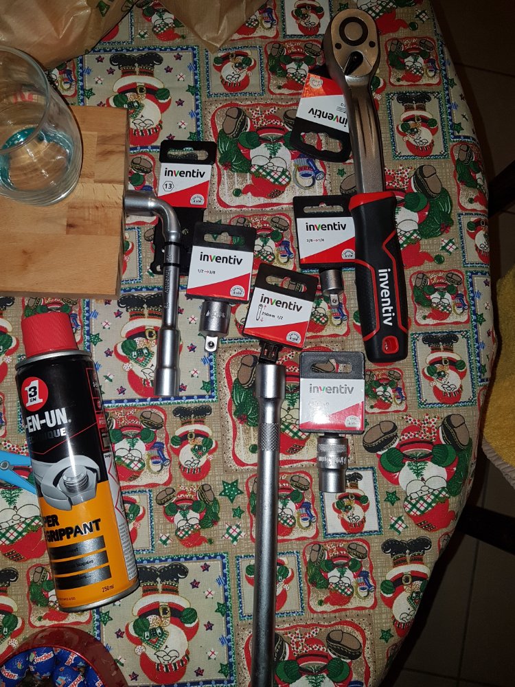

La vis du pignon de 5 est en torx inversé, j'ai peu de chance de trouver cette douille ici. Je crois que j'en ai une boite chez moi.
Pour la douille, j'avais trouvé ca dans un coffret mr bricolage, mais sinon un revendeur de pièce auto qui fait un peu d'outillage doit avoir ca, pour qq euros.

J'ai essayé de démonter et c'est un échec avec mes moyens ici (boite 1/4 et cric bouteille de merde).
J'ai retiré le par boue. Et j'ai acces a un couvercle blanc
2 vis ok mais il y a un écrou sur un goujon qui ne vient pas.
Il faudra que je retire les deux vis d'un support qui empiète sur le couvercle blanc.
Ma mission d'aujourd'hui : trouver une boite 3/8 ou 1/2 et un degripant.
Il y a un Intermarché a qqes km à vélo

Tu peux mettre quelques photos ??
Bon j'ai pas trouvé de boite. Mais j'ai un cliquet de 1/2, une rallonge, des adaptateurs et une douille de 13 ainsi qu'une cle a pipe de 13. J'ai aussi acheté du dégripant que j'ai répandu sur les 3 vis avant de rentrer dans mon appart. J'ai aussi trouvé un garage Renault qui pourras me resserer la vis et me fournir de l'huile de boite si besoin. Par contre huile en vrac, je ne suis pas sur de la référence de l'huile. Mais ils doivent savoir ce qu'ils font.
Y a plus qu'à prier pour que les dégâts ne soient pas grave. En plus ils prévoient de la pluie pour jeudi. C'est tendu.
Je voulais mettre des photos depuis le debut mais j'avais pas trouvé l'onglet caché l'ecrou sur le goujon qui vient pas les vis qui viennent pas avec ma petite clé 1/4 vue d'ensemble avant démontage
