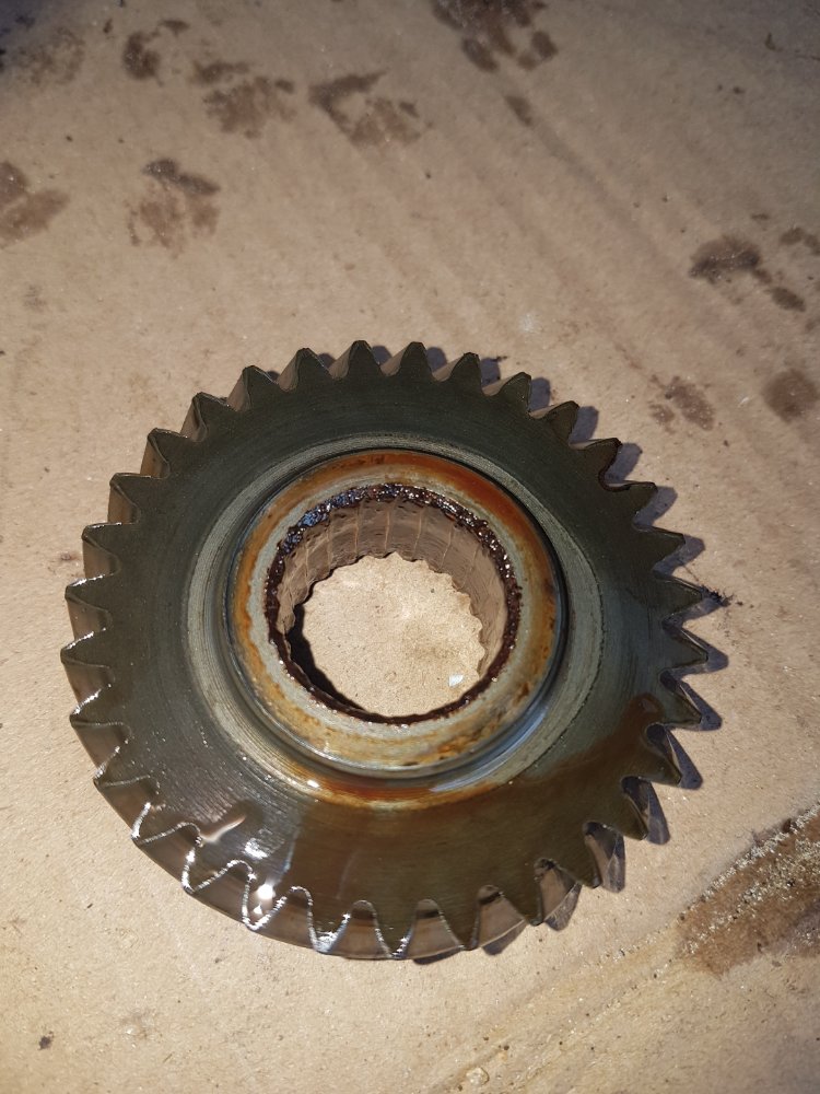

Bon, grâce à vous je crois avoir fait le bon diagnostic .
Le pignon de 5e n'a plus de liaison avec l'arbre secondaire. J'ai retiré le pignon remis le couvercle frotter un peu la surface de joint avant. Et je n'ai plus de bruit!!!
J'ai donc une voiture 4 vitesses :idea: qui roule à 120 km heure c'est largement suffisant avec les limitations de vitesse actuelles.

Si tout se passe bien et que je rentre chez moi sans encombre.
Je referais certainement la liaison en usinage ou soudure ;-).

Ouch, ca fait mal ca. Bravo pour avoir trouvé le truc.
Tu vas pouvoir rentrer sereinement.
Par contre, je ne comprends pas comment ca peut arriver si le pignon était bien serré :shock:

Wutch a écrit : 23 déc. 2021, 13:38 Ouch, ca fait mal ca. Bravo pour avoir trouvé le truc.
Je suis tout le temps en 5ème, j'emmène des charge lourde, jusqu'à 700kg. Je roule vite (je ne dit pas combien car ce n'est pas autorisé de le dire ;-)

certes, mais ca ne justifie pas le problème.
La vitesse ne joue pas sur l'usure. La charge pourrait influer, mais le métal est normalement suffisamment dimensionné pour tenir. Il y a pas un couple de folie niveau moteur.

La voiture est chez Renault pour une vidange de boite. Comme j'en ai retiré un bon littre c'est quand même plus sur.
20€/littre 😭 + main d'oeuvre. Ca va me couter le prix d'une boite d'occasion.
Mais si tout se passe bien, je pense réparer. En refaisant la liaison pignon arbre car ca prendra bcp moins de temps qu'un changement de boite.

oui c'est accessible, donc faire une soudure, ou trouver un autre pignon si l'arbre a encore des dents.

malheureusement l'arbre est secoué aussi.

Soudure alors. Car je ne pense pas qu'une clavette tienne le coup

Je soupçonne qu'il y a un problème de tolérance sous-jacent.
Cela expliquerait pourquoi le boulon se dévisse dans de nombreux cas.
La dureté des pièces peut également être insuffisante pour la charge qu'elles doivent supporter.
J'ai des doutes sur la durabilité d'une réparation par soudure.
Si cela casse, la boîte sera complètement terminée.

Ben c'est déjà le cas, si l'arbre a perdu ses dents.

J'ai fait les 500km a 120km/h maxi, sans le pignon et la vis. Aucun problème ;-)
