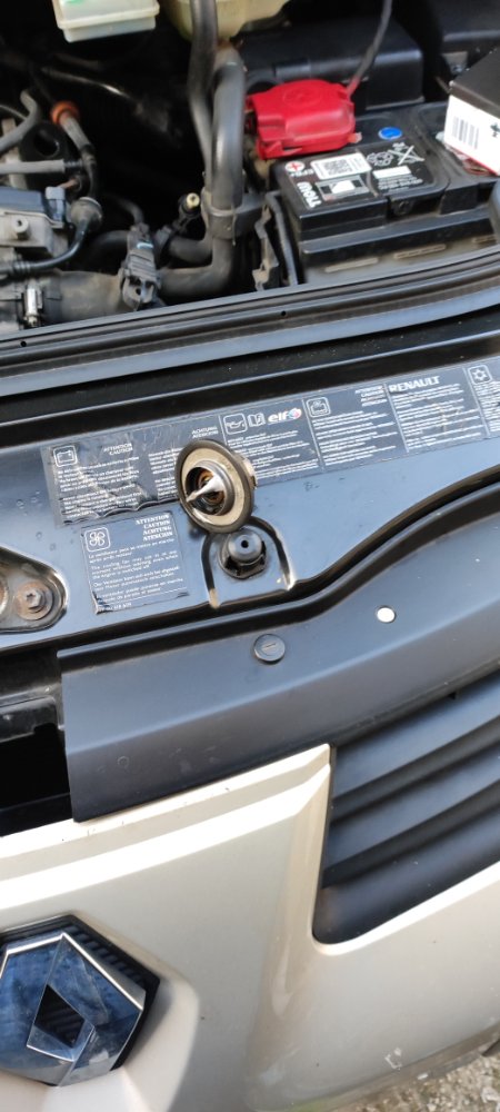

Hello tout le monde, j'ai changé le calorstat aujourd'hui et en effet, ce n'est plus la même auto... :mrgreen:
Ça chauffe très bien et en plus il fait super chaud dans la voiture !
Merci pour vos conseils :wink:

J'ai mis une bonne heure et demi... le temps de monter la voiture sur les rampes, virer la plaque sous moteur et tout remettre bien en place :wink:
Le boitier est assez accessible à part une vis en dessous un peu chiante à avoir.
J'ai du perdre 2 litres de liquide en tout.

Je viens de remplacer le calorstat et la chauffe est devenue normale.
Le passage à la Clip semble indiquer que le problème du ventilateur vient du fait que le TDB installé n'est pas celui d'origine (je le fait réparer bientôt donc je pourrai chercher l'histoire du ventilo à ce moment là).
