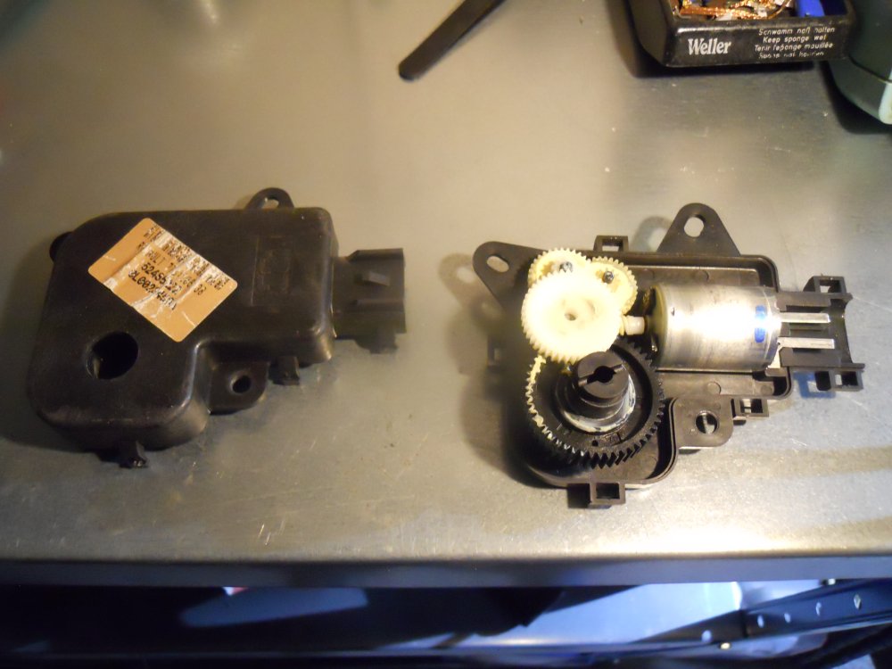

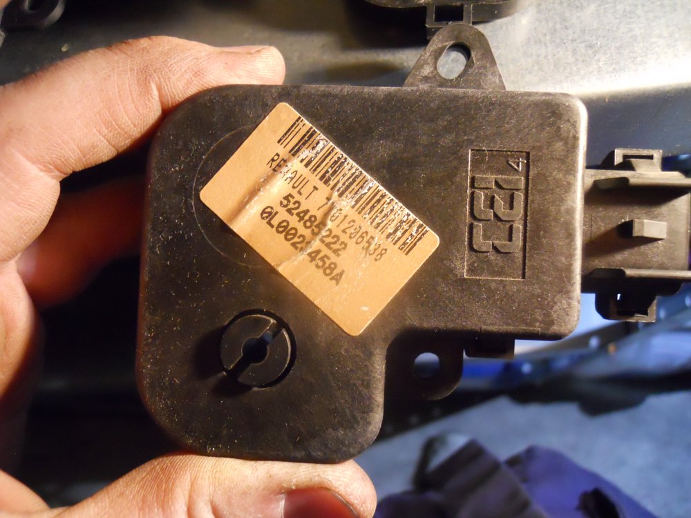

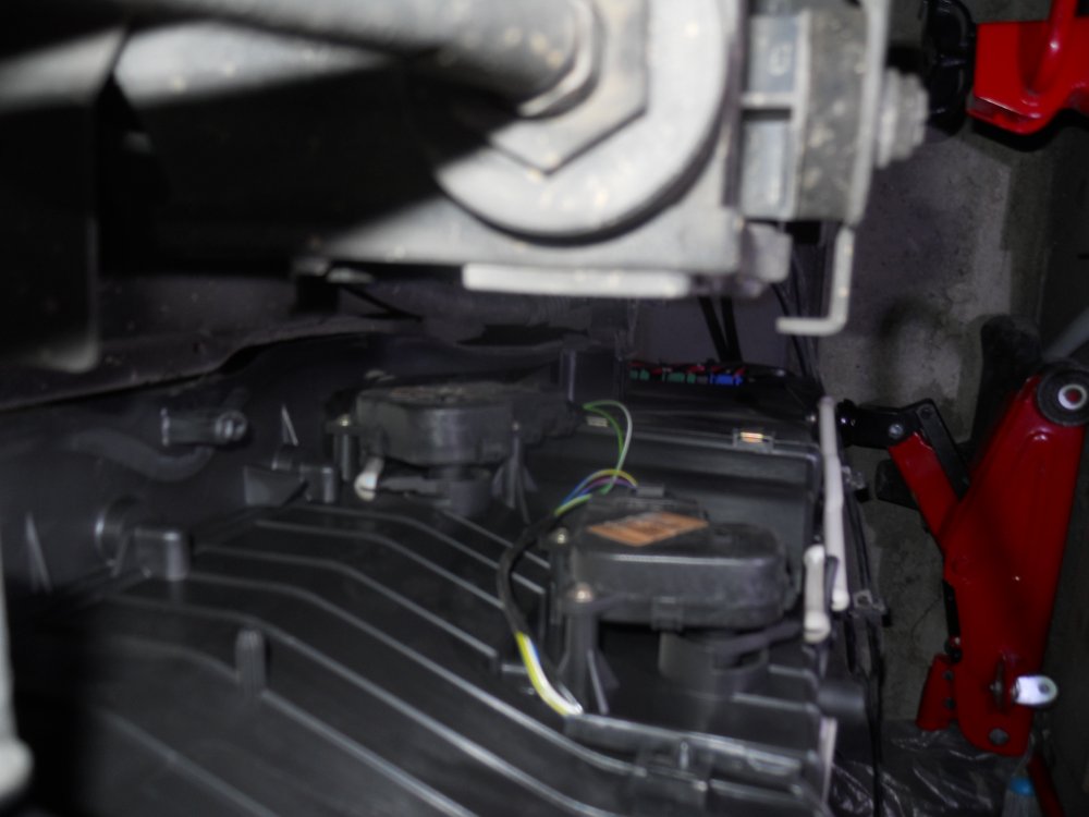

Voici les photos des moteurs.
Ensuite la vue d'où ils se trouvent. Il faut tourner la photo de 90° dans le sens horaire (le cric rouge est bien à plat !)
Pour une raison inconnue, ils se grippent et se bloquent. J'ai démonté, graissé, vérifié que le moteur n'est pas cramé mais une fois le boitier refermé, les engrenages se coincent et c'est foutu.
J'ai donc commandé des moteurs dans une casse (9 € pièce) et j'ai changé les 2 mixeurs et tt fonctionne à nouveau.
C'est galère d'y accéder mais cela se fait.
Reste plus qu'à faire recharger la clim pour avoir du vrai froid.
EBo
