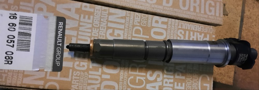

à 648 € chez Renault, je passe par un site polonais où je trouve (boite renault, pièce d'origine) les injecteurs à 156 € (tant qu'à faire, je fais les 4...)

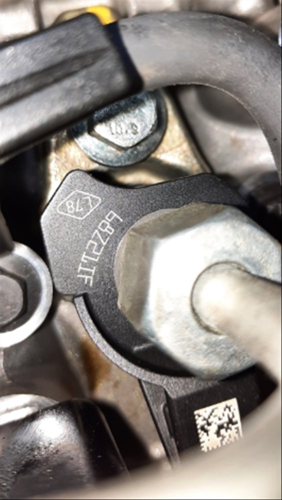

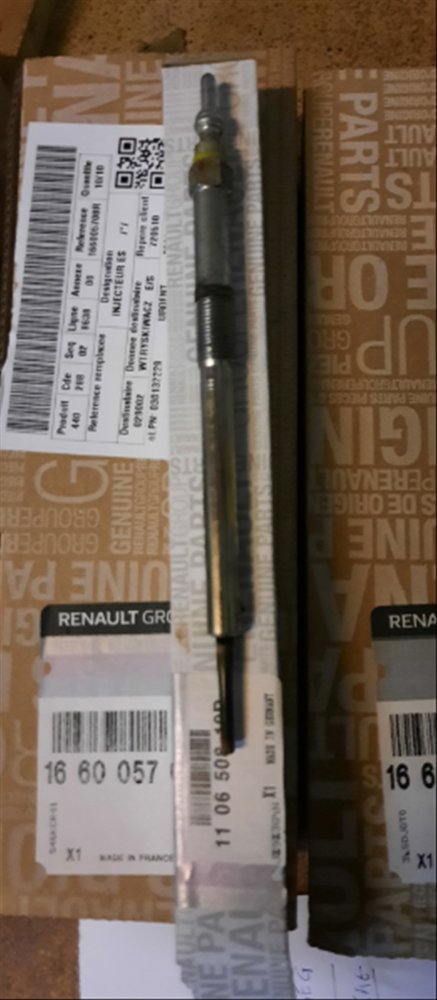

dépose du système, remplacement des injecteurs (et aussi des bougies de préchauffage et le débimètre d'air).

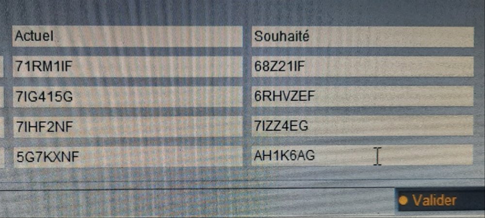

modification des codes injecteur OK

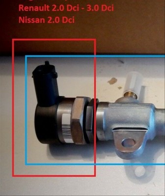

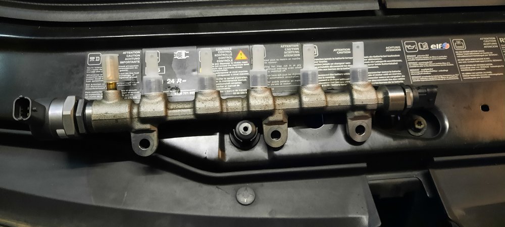

le régulateur de pression 226706711R est commandé... (celui à gauche sur la rampe)

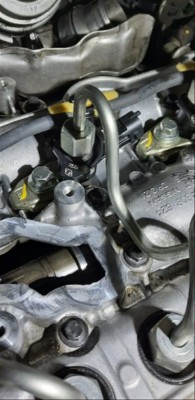

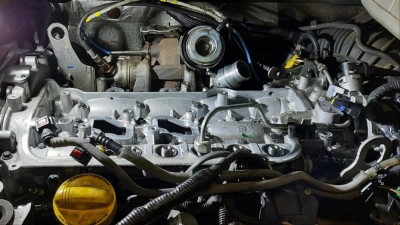

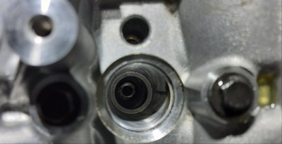

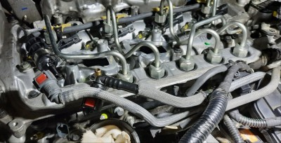

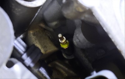

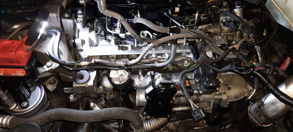

je mets les photos de l'intervention

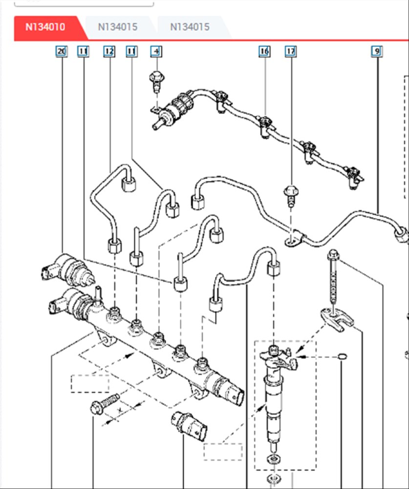

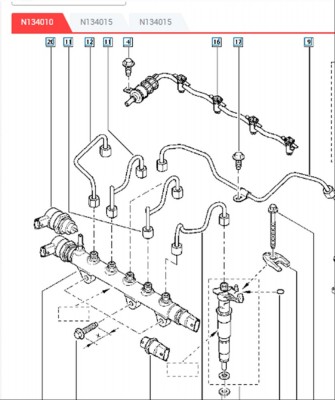

pour les commandes de pièces
pour les références des pièces Renault (dialogys en ligne, le mien est trop court pour mon IV)
type JK1H, code moteur M9R 858

je vais changer les deux capteurs régulateurs de pression sur la rampe (à gauche/à droite)
je les attends

vu la difficulté à enlever la rampe... si c'est bon lors de l'essai, ça restera en place....TheStone a écrit : ↑15 janv. 2022, 13:59 .... j'espère que tu vas maintenant trouver rapidement la solution à ton problème![]()

Résultat apres le changement des 2 capteurs régulateurs sur la rampe commune.
Ça a l'air de fonctionner.
Pour l'instant pas de message d'erreur ni de panne. Accélération franche.

j'ai exactement la même panne, les mêmes messages, la même info dans mon logiciel de diag, et les mêmes symptômes (moteur moins nerveux qu'avant).
je pense donc a changer ce fichu régulateur de niveau de débit., mais bon sang sans démonter l'ensemble de la face avant je vois pas ou se trouve la pompe d'injection sur lequel il est fixé.
vous pouvez m'indiquer sommairement ou ca ce trouve sur le M9r ?
et si quelqu'un a un pdf du manuel de réparation du M9r même sur laguna ou Talisman j'en serai ravi d'en avoir pdf.
merci a ceux qui se pencheront sur mon soucis.
