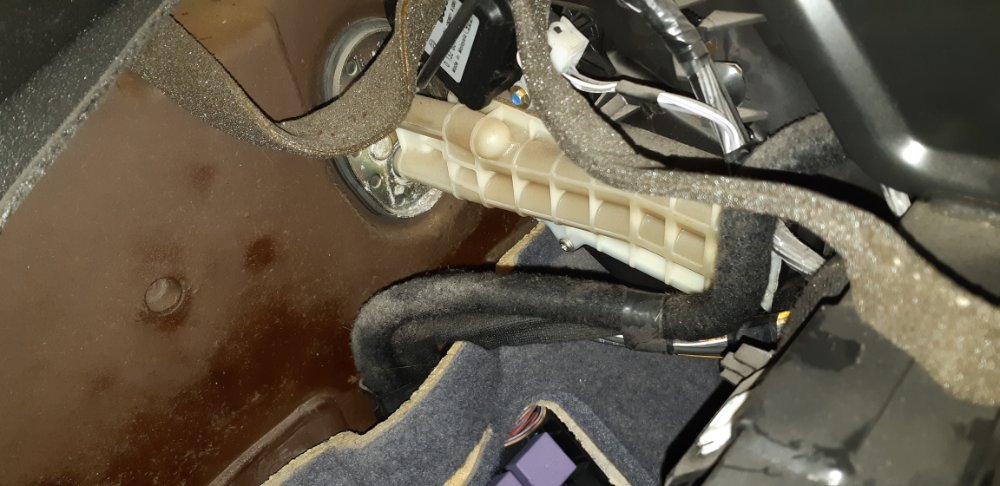

A tout hasard, tu n'aurais pas une fuite de liquide de refroidissement?
Moi, j'ai eu le cas , mes feux de croisement restaient allumés en permanence, voire même s'allumaient tout seuls!
La cause, fuite du radiateur de chauffage interne côté passager et le liquide coulait sous les pieds du passager, et faisait "baigner" dans le jus mes connexions électriques...
Sinon, la boite de relais est à l'avant gauche sous le capot.
Bonne journée
Erwan

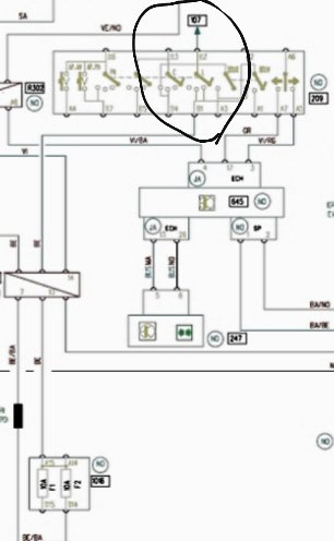

- Messages : 3911
Re: FEUX DE POSITION
Non le circuit des feux de positions ne passe pas par la boite à relais de l'aile gauche.(voir schéma)
Quand l'alimentation arrive de B1 du commodo (219) passant par B2 qui va à la batterie (107).
Pistes possibles :
- B2i ou connectique souillés par du liquide aux pieds du passager
- commodo défectueux
- et pour rajouter une piste : prise d'attelage ayant pris la flotte !

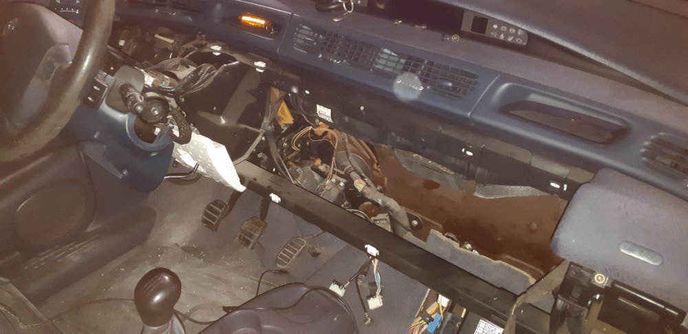

- Messages : 3911
+1 si il y a un + bat à la prise.
J'ai refait la prise d'attelage qui pourtant pas de problème d'alimentation. Elle a morflé sérieusement à couper les fils tellement certaines vis étaient rouillées.
Mais il faut absolument voir aussi du côté du BII ou fusibles. Les radiateurs tôt ou tard ça goutte avec la contrainte planche de bord/tablier. A un moment les sertis radiateur cèdent.
D'ailleurs je suis bien curieux du process montage radiateur, planche de bord et plaque tablier en fabrication ? Il y a quelque chose qui me chagrine conception/process montage j'ai vu ça quand j'ai fait les miens.
Es tu sûr que le B2I ait quelque chose à voir avec les feux de position? .. j'ai l'impression que c'est du câblage classique comme sur les anciennes voitures.. .. et puis si le B2I était impliqué il y aurait, je pense, un relai...
Je ne sais pas trop comment c'est fait mais normalement en position éteinte le commodo met les fils des ampoules à la masse .. si la masse est débranchée quelque part il peut y avoir un courant de fuite qui laisserait les feux de position allumée...
- Messages : 3911
Non pas de mise à la masse, soit c'est coupé soit c'est alimenté. Déjà est ce que les codes s'allument et s'éteignent normalement ainsi que les pleins phares ?takeo a écrit : 01 févr. 2022, 14:12Es tu sûr que le B2I ait quelque chose à voir avec les feux de position? .. j'ai l'impression que c'est du câblage classique comme sur les anciennes voitures.. .. et puis si le B2I était impliqué il y aurait, je pense, un relai...
