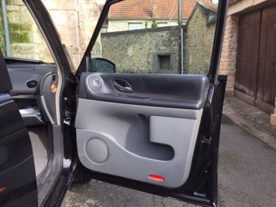

Au niveau de la bouche d'aération de la vitre il y a un petit cache qui se démonte simplement et tirant. Dessous trois vis torx, mais je n'ai pas démonté plus loin de je ne sais pas pour le reste.

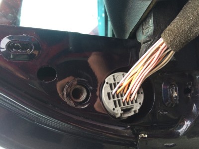

Re: recherche tuto démontage rétro ext espace 4
Je l'ai fait il n'y a pas trop longtemps, ça se fait très bien.
Comme montré sur le schéma, le cache intérieur se démonte par le haut.
Sur le mien, la plaque verticale triangulaire du retro s'est cassée. Ça ressemble à de l'alu moulé.
Ça tient bien depuis 2-3 mois avec de la colle epoxy bi-composants, mais j'ai mal aligné les 2 parties à coller, trompé par un épaulement sur la pièce, il faudra que je recommence ou que je le change.
