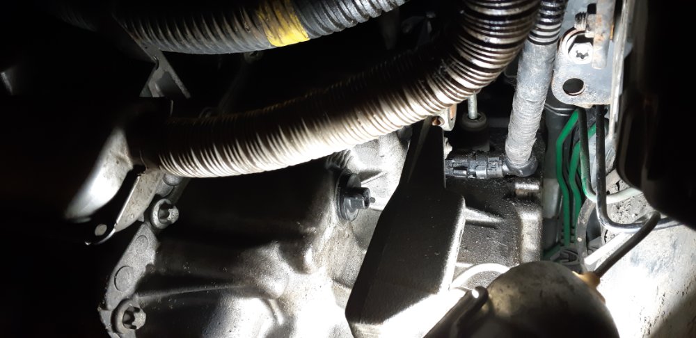

Bonsoir à tous,propriétaires ou ex-propriétaires d'espaces III !
J'ai quelques soucis de fonctionnement moteur de mon véhicule, et ce soir, en me glissant dessous, je me rends compte que la connexion sur la photo est un peu "bancale" et mal enfoncée car les fixations plastiques ont lâché avec le temps.
C'est à l'avant gauche en dessous!
Est-ce que quelqu'un sait à quoi sert cette cosse?
Merci d'avance,
Erwan

C' est quoi ?? Le 2.2 ?? C' est le carter d' huile moteur que l' on voit ?? J' arrive pas à localiser !!
Ce ne serait pas le pmh là dessous ??
Messages : 9046
Re: Question pour un passionné !
+1, c'est le pmh.
Dalton
Messages : 902
Message non lu par Dalton »
Salut .
Ce n'est pas le PMH qui lui est derrière le moteur .
Sur la photo de wawan , on est sur l'avant , la preuve on voit le tuyau d'échappement et le silencieux de l' Eberspächer

Finalement, j'ai changé le capteur PMH qui effectivement se trouve à l'arrière du moteur
Et j'ai été contraint de mettre un collier pour faire tenir cette sacrée fiche bien connectée.
Mais je .ne sais toujours pas à quoi elle sert?

Mais ma question était plutôt de savoir à quoi sert la fiche qui est sur la seconde photo du message précédent?
WAWAN
Messages : 9046
elle est sur la boite visiblement ?
le capteur de marche arr ?
Messages : 3911
Localisation : 78 Yvelines
Message non lu par yves78 »
Si il est fixé en bout de boîte, c'est le capteur de marche arrière. C'est le seul branchement sur la boîte.
