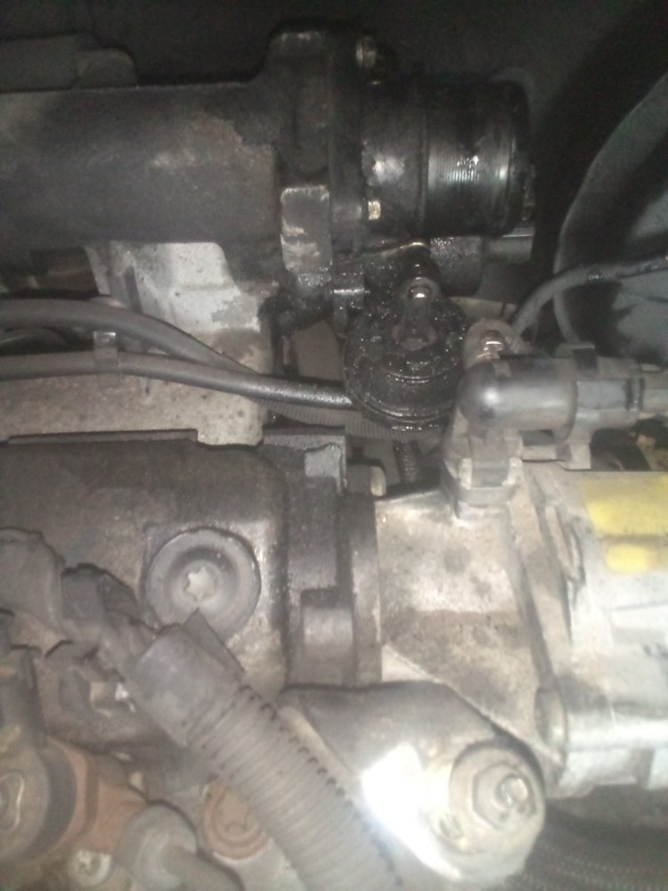

Bonjour à tous, je découvre mon espace ( et je change l'embrayage) et j'ai trouvé en enlevant le filtre d’habitacle cette pièce bien grasse à l'entrée du collecteur d'admission.
je pensais qu'il s'agissait du wastegate du turbo, mais ce n'est pas le cas, c'est piloté par deux tuyaux.
Avez vous une idée de ce que c’est ?

Avec l'image c'est mieux.

quelle motorisation ?

1.9l DCI

papillon etouffoir ou papillon doseur ?

Je sais pas ce que c'est, je ne connais pas bien l'espace 4.
Mais c'est sur le tuyau d'air .
La il est débranché pour faire de la place pour tomber la boite.

papillon doseur ou papillon étouffoir.

Merci, le tuyau était desserré, ça explique l'huile je pense vu qu'il y a un reniflard branché dessus.
