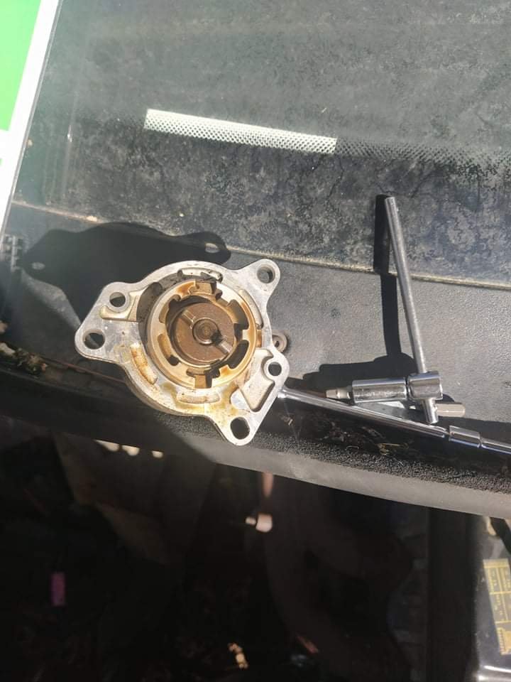

Bonsoir tout le monde :D
Alors désolé de mon absence prolongée, mais je n'étais pas retourné chez mes parents pour un loooong moment, sauf pour les fêtes où je n'ai pas beaucoup eu le temps de m'occuper de la voiture :?
En plus je vous avoue qu'avec les soucis qu'elle à a chaque fois que je régle un truc, je commence à saturer :shock:
Bon alors bonne nouvelle : La fuite d'essence c'est réglé 8)
Mais le moteur ne tourne toujours pas rond :cry:
Aprés quelques recherches, il y a une fuite d'huile dans le distributeur d'allumage, forcément ça pouvait pas tourner rond :lol:
Une idée de l'endroit où faire changer le joint speed du distributeur ?
merci d'avance pour votre aide.
J'espère qu'un jour le moteur tournera rond et qu'on pourra passer à la suite de la restauration...
Messages : 1673
Re: Restauration de mon espace blanche 2l essence : Maintenant c'est la tête de delco !
Salut ,
j'ai changé les joints d'un distributeur de J7R.
Tu peux aller voir là :
viewtopic.php?f=45&t=37681
Yves

Parfait merci :D
La commande est arrivé méga vite. C'est changé et le moteur testé.
Bon alors le moteur tourne donc c'est pas mal.
Mais on es toujours au point de départ : ça démarre vraiment mal à froids. Une fois chaud ça semble tourner rond...
Donc les autres soucis ont beau avoir étés résolu on y es toujours pas :evil:
