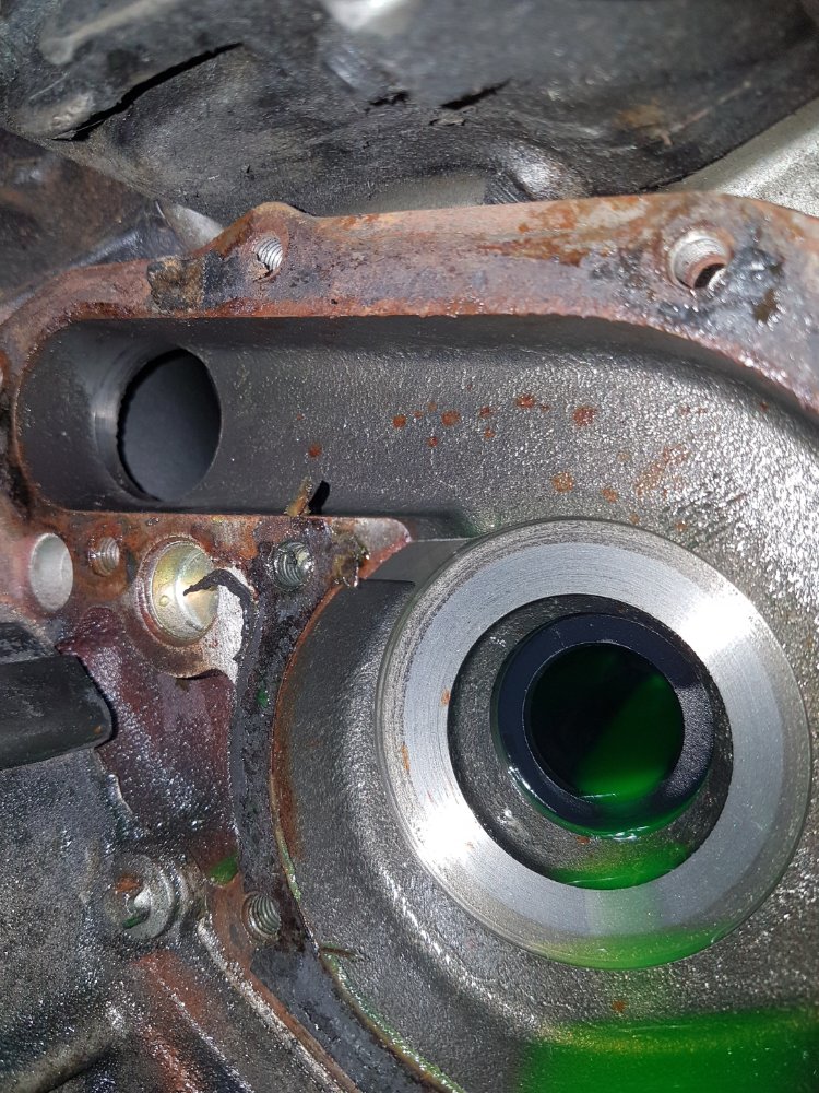

Aujourd'hui j'ai changé le carlostat mais aucune pièce autour
Détaché la durite basse du radiateur ...rien.
Commencé a me faire un aimant collé sur une tige et la colle araldite ne polymerise pas (trop vielle).
Je désespère.
Je suis pas près de reprendre la route a ce rythme...
Voila ou j'en suis a cette heure : En plus je me suis fait refourguer de la merde par oscaro. Mon kit courroie SKF a un roulement NSK. Ma pompe a eau valeo est signée italacciai
Je désespère.

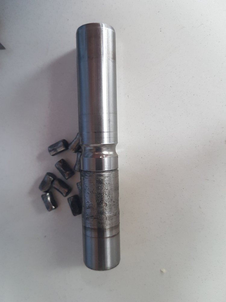

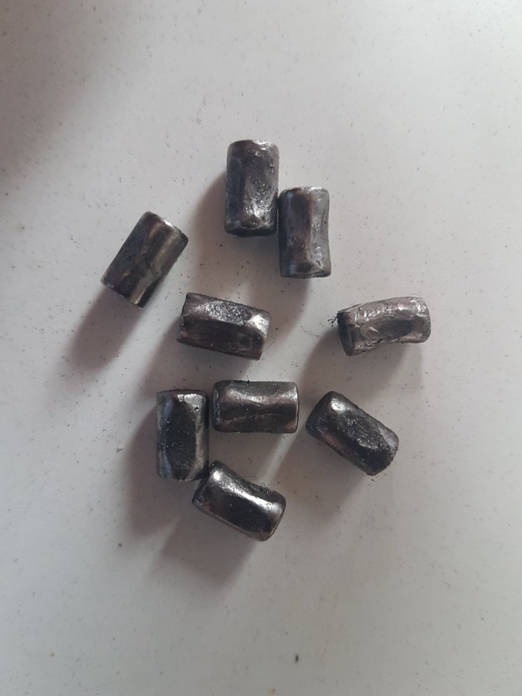

Après démontage complet de la pompe a eau, j'ai trouvé un deuxième problèmes sur celle ci. Le roulement a rouleau exterieur a explosé. Je vous montre la photo c'est assez marrant cet usinage par frottement
Il s'agit de l'axe de la pompe a eau (que je récupère pour usinage futur) :
Car elles ont peut être été retirées lors du changement de radiateur.

Il n'est pas impossible que la pompe "SKF" soit en réalité une contrefaçon ainsi que le roulement NSK.
Il est triste de constater qu'il existe de nombreuses pièces automobiles non authentiques qui attendent des acheteurs sans méfiance.
Si cela vous semble trop bon marché, soyez très prudent !

Re: Catastrophe pompe à eau.
On y est.. javais bien parler de jeu dans laxe...
Cest pour ça que les ailettes ont cassées.
