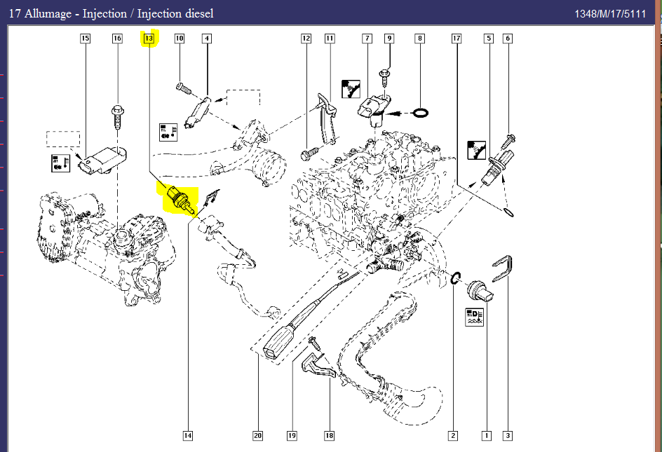

gege08
Messages : 2352
Inscription : 09 juil. 2017, 22:14
Re: Démarrage aléatoire espace IV 2.0 DCI
Message non lu par gege08 »
pièce n° 13 (sur mon 2.0 dci de 2008)
par contre je ne sais pas comment le tester.
