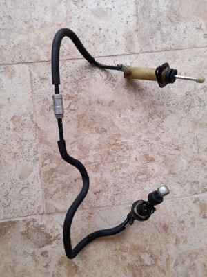

Je reviens sur le sujet de l emetteur recepteur.
Je vous explique. J ai un modèle 2.2dt de 11/1998.
L'émetteur est Hs. J ai donc demandé au garage de démonter pour comprendre. Je ne trouve pas la pièce complète même en Turquie ou en Pologne
Néanmoins j ai trouvé en occasion du similaire, il s agirait d un modèle avec le bocal et sans butée hydraulique (?).
Ma question principale:
Mon garagiste me dit que le système est pré purgé, et qu'une fois percuté si on démonte ça ne peut pas resservir.
Si on démonte, et j ai le mien sous les yeux en 2 parties et qu on reclipse, est ce vraiment impossible où on peut refaire une purge?
Merci d avance... pour ce sujet évoqué déjà plein de fois mais je n ai pas trouvé la réponse à ma question

Voilà mon modèle démonté
Messages : 7957
Re: Espace III ens. émetteur / récepteur embrayage
on voit bien la purge sur le recepteur.
