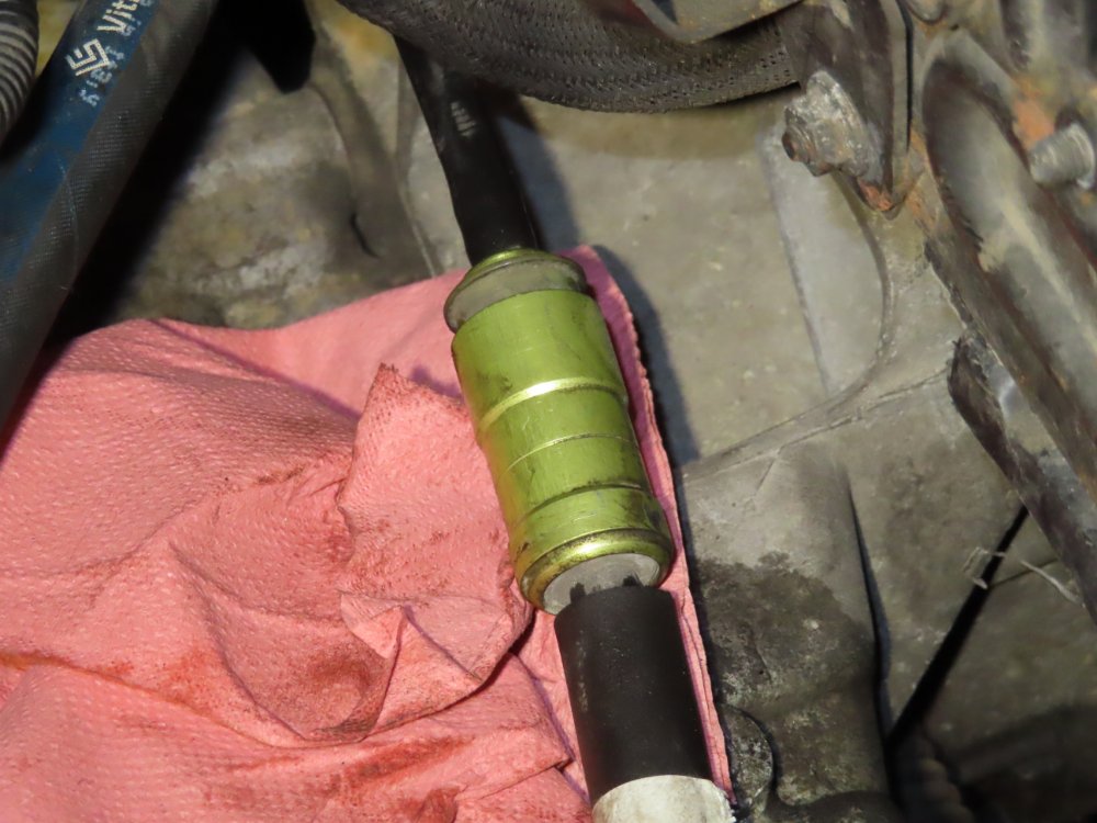

La question à deux sous est donc : comment ça se démonte ? Je n'ai pas envie de tout casser .
- Messages : 7070
Re: Espace III ens. émetteur / récepteur embrayage
il faut appuyer sur le système en plastique blanc vers l'extérieur pour débloquer
les 2 éléments
les 2 éléments
- Messages : 404
- Inscription : 12 déc. 2014, 12:43

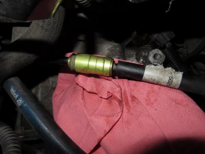

Sur la deuxième la collerette mobile ?
Elle est noire avec un peu de poussière si c'est bien celle-là dont on parle :
- Messages : 7070
oui c est cela
- Messages : 404
Bon je suis en train de massacrer le raccord , il n'y a pas de pince spécifique pour le dessertir ?
Avec deux pinces multiprise les deux parties tournent entre elles mais ne s'écartent pas.
- Messages : 3510
Appuis sur la collerette à gauche sur la photo elle doit coulisser vers l'intérieur et tu tires sur le tuyau de gauche.

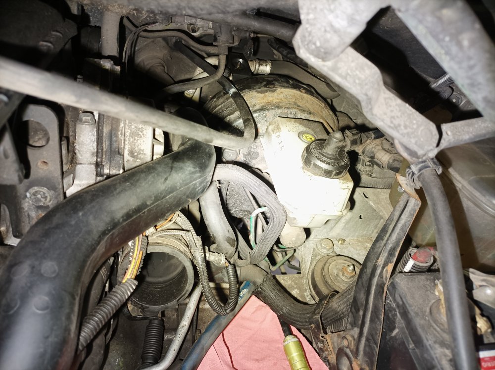

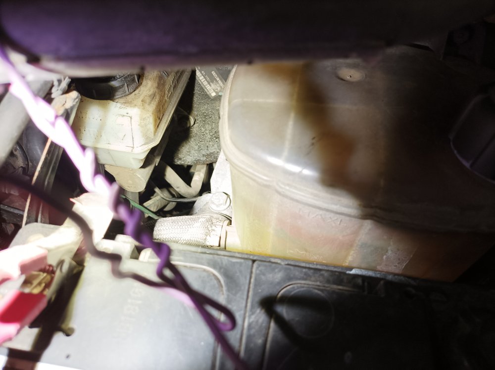

j'ai tourné d'un quart de tour l'émetteur côté habitacle, comment l'enlever par la partie moteur ?
Il faut démonter un peu le servofrein/mastervac ?
J'ai un peu cherché et ça en parle peu sur le forum.
- Messages : 2033
- Localisation : sud essonne
Il faut d'abord enlever le tuyau raccordé à l'emetteur pour pouvoir le sortir.
- Messages : 404
Il s'enlève comment ?
Déconnecter la conduite hydraulique de l'émetteur pour le sortir, de la baie moteur on ne voit rien .

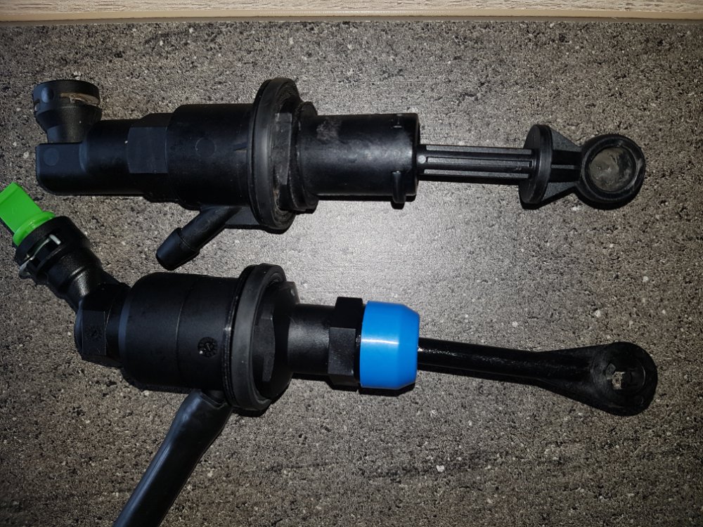

Oui il y a une agrafe à faire ressortir à moitié pour libérer le tuyau. Il n'y a pas besoin de l'enlever complètement.
Celui du haut est pour un 3 DCI ou Dt toute dernière version.

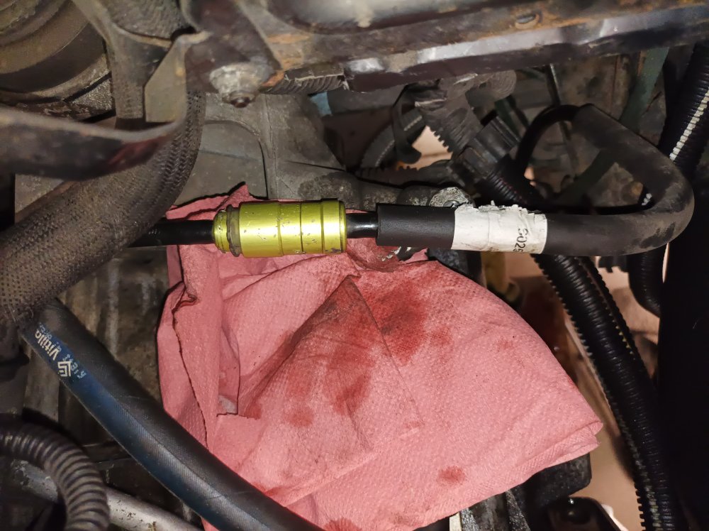

J'ai plutôt cette version :
Visiblement (c'est un peu flou) il y a bien l'air d'avoir une agrafe près du coude à 90° en sortie de l'émetteur.
Par contre pour l'enlever ça m'a l'air d'être une belle paire de manches .
- Messages : 3510
Non juste tirer d'un cran l'agrafe (avec un pétit tournevis) sans l'enlever et tirer le coude.pour sortir le tuyau.
