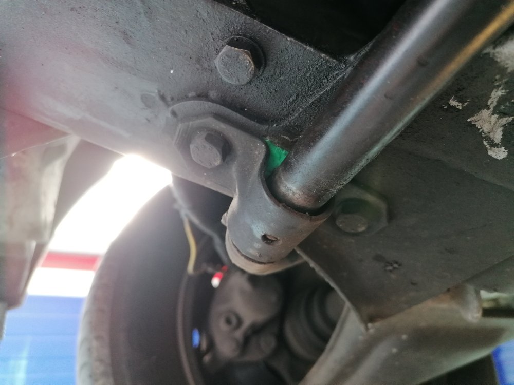

Au fait, je dois changer les 2 Silent bloc de barre stabilisatrice
Les pro du 1, y a t-il une référence, un site pour les commander ?
Merci d'avance

Mise en place des 2 Silent bloc commandés sur le site donné plus haut.

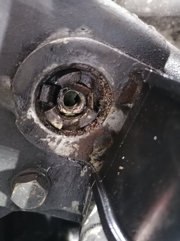

Par contre, lors du démontage, un écrou cage a dégager :evil:
Auriez-vous une solution les amis ?
Écrou cage dégagé
Écrou cage dégagé
L'autre va suivre
L'autre va suivre

Voilà ce qui reste des anciens
Merci d'avance les z'amis
Re: Mon espace 1 td
.... en effet les miens n'étaient pas aussi dégradés quand je les ai changés :roll:
.... j'ai utilisé des clés normales pour le démontage/remontage, pas de système pneumatique.
.... mais je ne me souviens plus comment est le montage de ces écrous cages à cet endroit :oops:
:idea: .... soit le système anticorrosion est plus efficace sur mon bon vieux J8S :wink: , soit l'environnement climatique (sel, ....) de ce beau Turbo D était différent :?:
