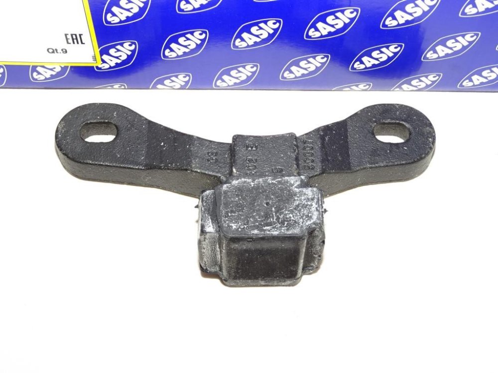

Actuellement à la recherche d'un support boite sur mon Espace, je tombe souvent sur un support qui semble se monter sur ce modèle mais que je n'ai pas sur la mienne.
Sauriez-vous me dire s'il s'agit d'une erreur dans le résultat de mes recherches ou si vraiment cette pièce est sensée se monter dessus ?

Cette pièce en forme de T n'est présente nulle part sur ma caisse mais je la vois dans presque toutes mes recherches...

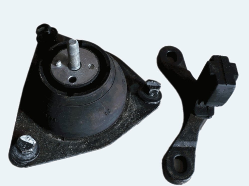

Voilà ce qui me fait douter...

Cette pièce se fixe sur deux des trois fixations du silent bloc de droite, présente sur le mien.

C'est un limiteur de débattement. Il est là pour soulager le support moteur (tampon hydro) en cas de fortes accélérations. Il y a aussi une biellette en partie supérieure fixée sur la coiffe moteur.
Il est possible qu'elle y soit aussi en V6 mais il est sûr qu'elle est montée sur le DCI 115/130 CV.

il y a bien ca sur le 3 v6, il se loge dans le support moteur superieur et se fixe par 2 ecrous sur le support moteur (2 des 3 vis). faudrait que je te fasse une photo. ca peut manquer et ne pas se voir en effet. et forcement le support boule prend cher du coup.
