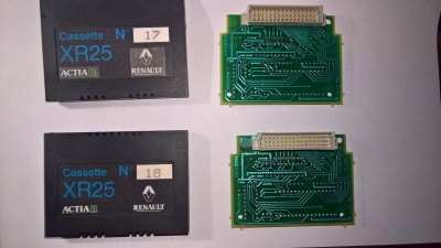

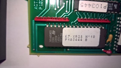

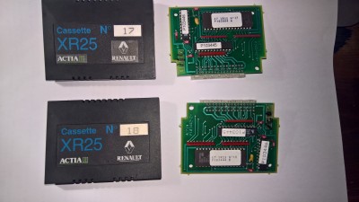

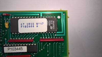

Tien des petites photos des différences entre 17 et 18:

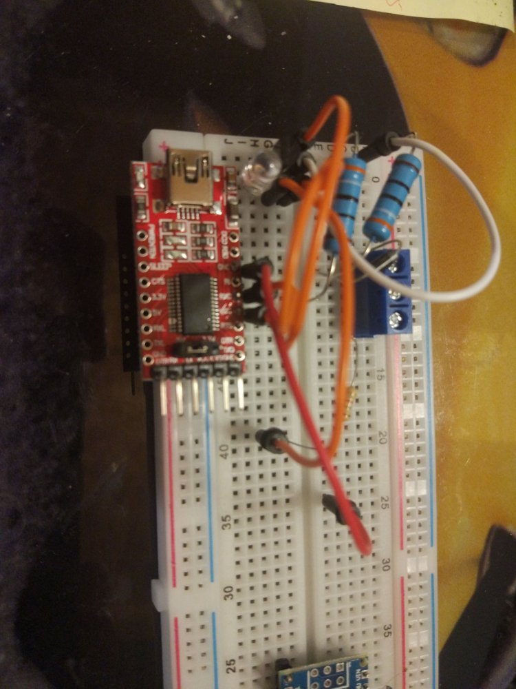

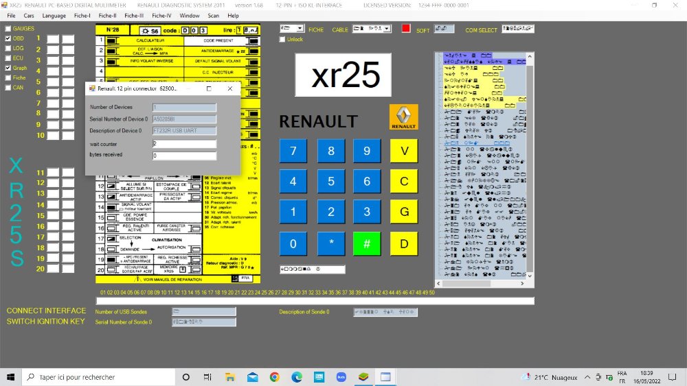

Je souhaite depuis un petit moment utiliser le soft XR25pc.
Dernièrement, j'ai réalisé le circuit en suivant une personne ayant réalisé la manip pour communiquer entre la voiture et l'ordi.
Lorsque je lance l'application, le câble est bien reconnu mais le texte est remplacé par des symboles.
Au vu des messages précédents certains ont eu le même problème et l'ont corrigé (@Troublouse si je ne me trompe pas :D )
Quelle est la procédure pour cela ?
Je précise que je suis sous W10
Je n'ai aucune remontée de trame de la voiture. W10 n'est peut-être pas le meilleur ami pour faire ça !
Je n'ai pas non plus changer les paramètres du port USB. Est-ce une piste ?
Est-il possible de s'assurer que la voiture émet bien des trames. En le visualisant avec le multimètre sans chercher à interpréter ?
Merci pour votre aide
