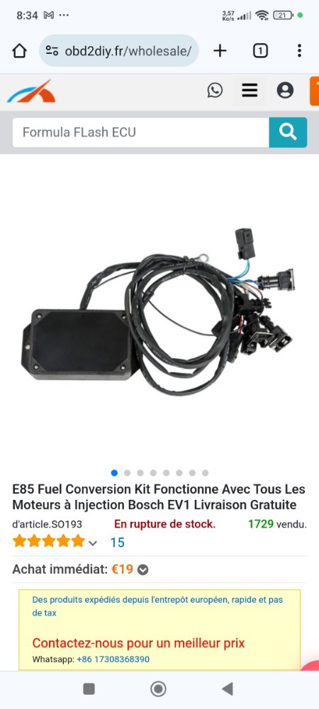

Je ne sais pas ce que ça vaut mais il y a un kit disponible pour 44€ sur ce site:
https://www.obd2diy.fr/wholesale/e85-fu ... -2252.html
Espace III 1997, 2.0l 8S moteur F3R, 145000kms avec kit E85

Ce qui m'effare c'est de voir que ce boîtier indiqué au dessus ne coûte que 20€....
Et quand je regarde sur Norauto l'installation d'un boîtier c'est 700€.... :shock:
Mais il se peut que je confonde tout ?! :?:
Et ce boîtier à qqs €, les injecteurs sont les mêmes, on ne les change pas ? C'est bien ça ?
Alors que vous avez régulièrement parlé de gros injecteurs ? Volvo par exemple à ce que j'ai lu et compris...100€ d'occasion sur Lbc j'ai vu hier
Ainsi le boîtier agit sur la durée d'injection seulement ?

sur les véhicules ou je ne change pas les injecteurs, maintenant je monte ce boitier
https://www.biowagen.fr/nos-produits/
facile à régler (via l'appli stupidphone) et bon démarrage (modèle expert).
avec en sus, la prise qui permet de by-passé le boitier facilement au cas ou on repasse au SP98 (à avoir dans la boite à gants).
le montage du boitier à 20€ fonctionne, mais la qualité est trop aléatoire, j'ai un boitier sur 2 qu'il faut reprendre en soudures.. comme je n'ai pas de temps à perdre en sav...
