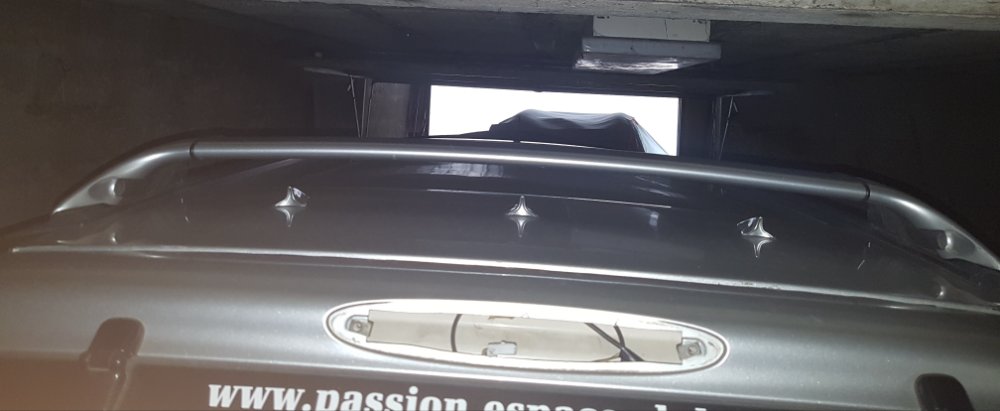

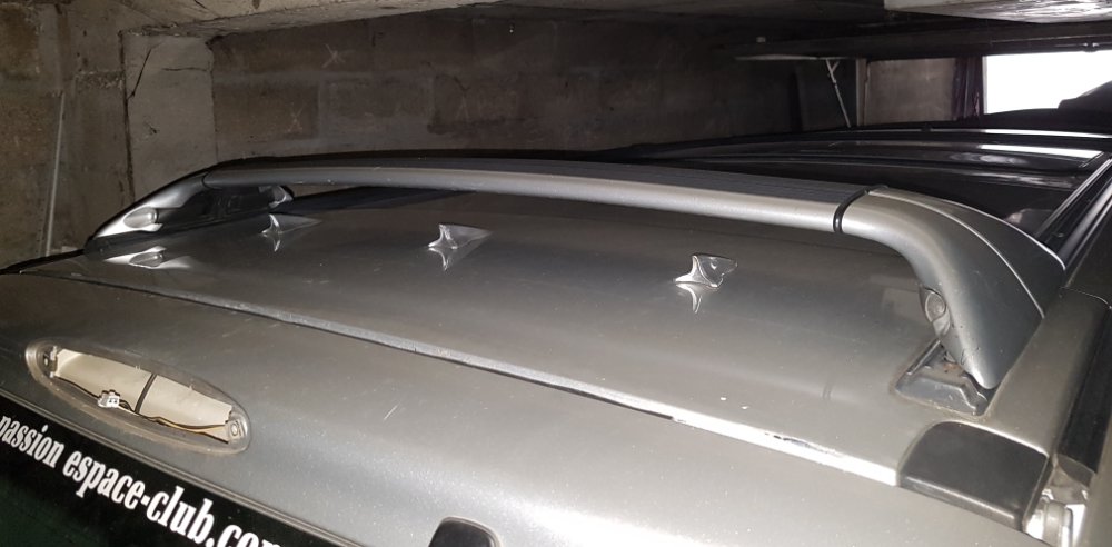

Je ne pense pas que 27 cm de plus en longueur va jouer sur la traînée du véhicule. Elle sera aussi négligeable sur la consommation.
Mais pour aller plus loin, histoire de discuter sur le sujet. J'ai remarqué que les turbulences à l'arrière du hayon ont une grande influence sur la traînée. On peut s'en apercevoir lorsqu'il pleut, la lunette arrière est tout de suite aspergée.
Lorsqu'il y a des coups de vent de 3/4 ou de côté, il faut quelques fois se battre pour maintenir le cap en maintenant le volant fermement.
J'ai fais disparaitre en grande partie ces aspects en ajoutant 3 petits générateurs de vortex sur le toit juste à la limite de la sortie de l'aileron. Ils sont discrets en partie masqués mais pour moi suffisamment efficaces en cas de vent je fatigue beaucoup moins des bras sur longs trajets. Quant à la conso, je n'ai pas fait de mesures réelles la différence n'est pas flagrante.

@yves78 : peux tu,stp, mettre une photo des générateurs de vortex?
Bonne soirée

C'est bon à savoir, je serais également curieux de voir à quoi ressemblent tes "vortex" pour améliorer la trainée (si jamais tu as une photo à nous partager..?)

Voilà la reponse en photos.
Qu'on se comprenne bien quand je parle de vent, c'est des bourrasques pas sur des vents continus et mis à part les ressorts AV tout le reste a été changé.
Maintenant je n'ai plus ce problème, il est beaucoup plus stable.
J'en avais mis 6 mais c'est de trop, 3 c'est très bien.

Merci pour les photos ... dans quelle matière les as tu faits ?

Bien que ça doit pouvoir se faire soit même, ça se trouve facilement sur le net en tapant "vortex generators"; générateurs de tourbillons.

Ils se trouvent facilement sur Amazone ou autres pour pas cher, ils sont en ABS à poncer et à peindre pour les finitions.

Dans le cas présent je pense que les générateurs de tourbillon ont plus une fonction de stabilisateurs de tourbillons qui rendent le tourbillon arrière plus robuste face aux perturbations engendrées par les rafales ...
