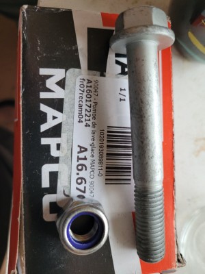

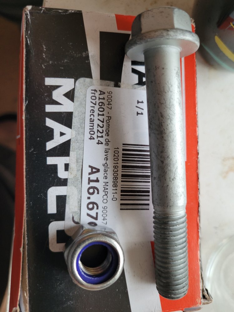

Pour les vis d'amortisseur avant oui je suis d'accord, mais la la vis qui a pété ressemble à celle que j'ai prise en photo, il n'y a pas de cannelure, les 3 autres sont sorties sans trop de problèmes.
Et l'écrou d'origine il est rond, aucune accroche possible et il est fixé au châssis

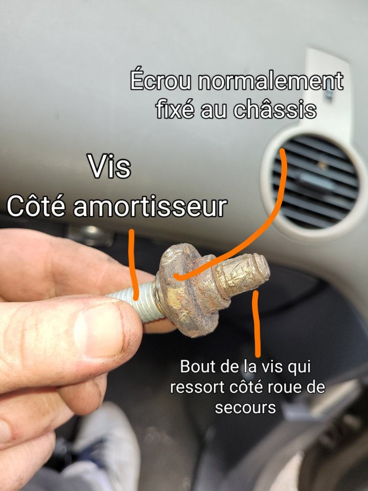

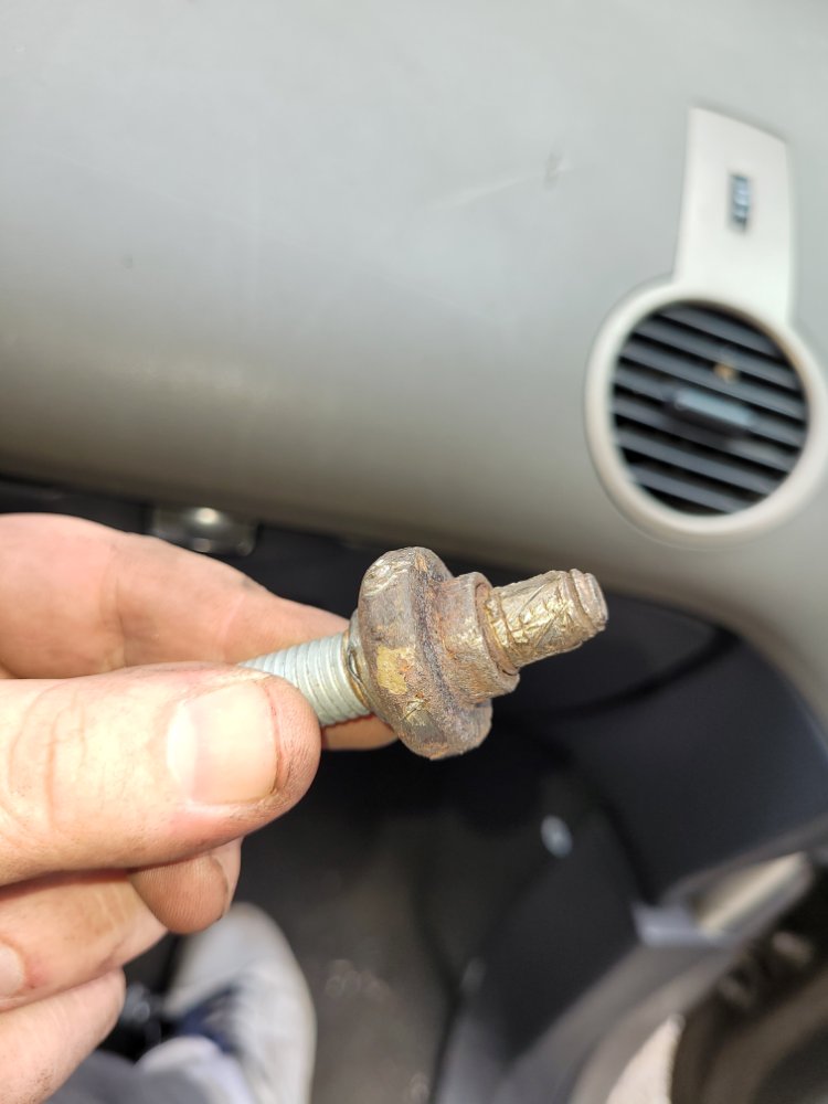

C'est celui la. La partie défoncée sur la droite de l'écrou c'est le bout de la vis que j'ai essayé de sortir alors que l'écij était encore fixé au châssis.
C'est celui la. La partie défoncée sur la droite de l'écrou c'est le bout de la vis que j'ai essayé de sortir alors que l'écrou était encore fixé au châssis.

La partie rouillée était "dans" l'amortisseur quand il était sur la voiture, la partie non rouillée dépassait et la vis a cassé derrière la tête (sous tes doigts dans la photo) si j'ai bien compris.

Non c'est l'inverse.
J'ai essayé de dévisser, la vis a pété
Et donc je pensais que la vis était comme celle ci et que ça avait pété au niveau du filetage de la vis
Donc je me suis dit qu'avec une douille d'extraction je pouvais essayer de sortir le bout de la vis qui restait.
Donc j'ai chauffé mis ma douille et c'est l'écrou qui a cédé avec la vis encore dedans.
Suite à ça j'ai essayé de percer l'écrou avec le bout de la vis qui est encore dedans dans l'espoir de m'en servir pour centrer ma tige filetée qui va remplacer la vis, mais je n'ai pas réussi. Donc j'ai acheté une bague de centrage aux bonnes dimensions.
Désolé si je ne suis pas clair :oops:

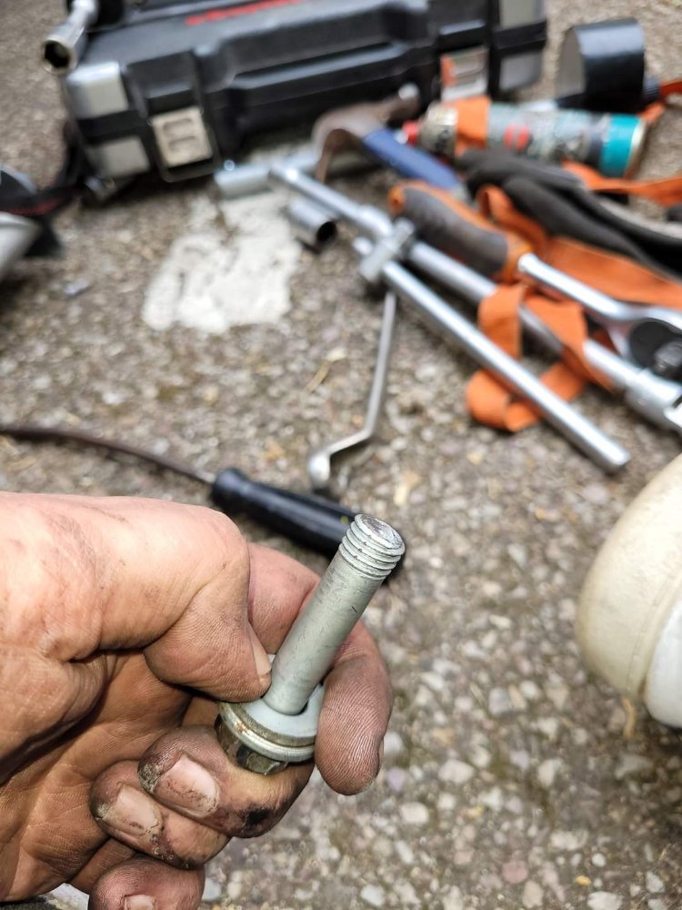

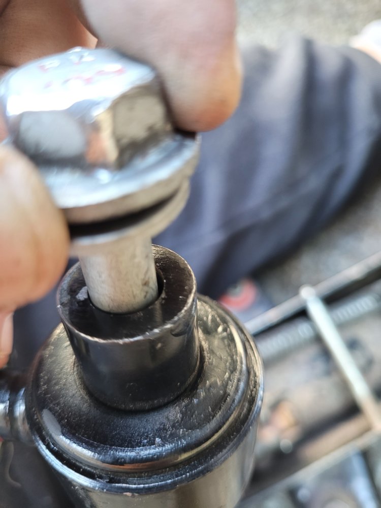

La vis se desserre toute seule, la tête bouge et il y a un léger jeu entre la vis et la partie non filetée :
Et ce léger jeu fait que la vis se balade dans tous les sens et claque sur la bague intérieure de l'amorto. Ca parait peu, mais c'était bien l'origine du claquement.
Du coup j'ai recoupé un bout de tige fileté qui me restait en 10.9 de solidité, écrou contre écrou et frein filet rouge pour pouvoir en faire une vis, j'ai serré au couple et après avoir fait quelques kilomètres le bruit n'est pas revenu !
