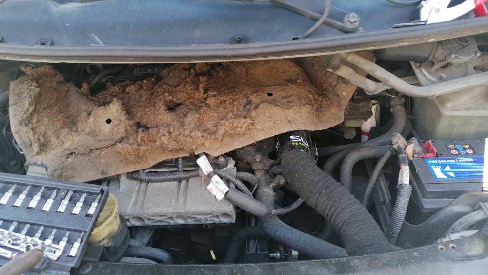

Bonjour à tous
Je suis en train de faire quelques petites réparations sur mon ancien F4r.
Et en ouvrant le moteur, le pare chaleur, où laine d'insonorisation ne tient plus.
A votre avis, je l'enlève carrément ? Car j'ai peur que ça tombe sur le collecteur d'échappement....
Qu'en pensez vous ?
Merci d'avance

Bonjour Thierry,
J'avais le même problème sur le V6 et après l'incendie de mon 2.0, je l'ai carrément viré car j'avais la même crainte que toi.
J'avais peur que le bruit soit trop présent dans l'habitacle, et en fait pas de problème sauf un bruit de "glou-glou" quand il pleut
Pas de fuite, et je n'ai pas repéré d'où venait ce bruit mais bon, le pare-chaleur ne pendouille plus sur le moteur

OK je vais le virer.
Merci !!

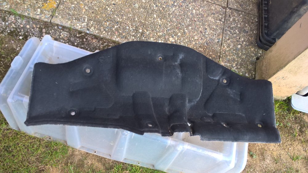

Je l'ai enlevé car grignoté par un fouine sur l'avantime.
Remis celui d'un espace 3 sans moteur, facilité pour le prélèvement.
Renforcé avec collage de couverture anti-feu avant repose.

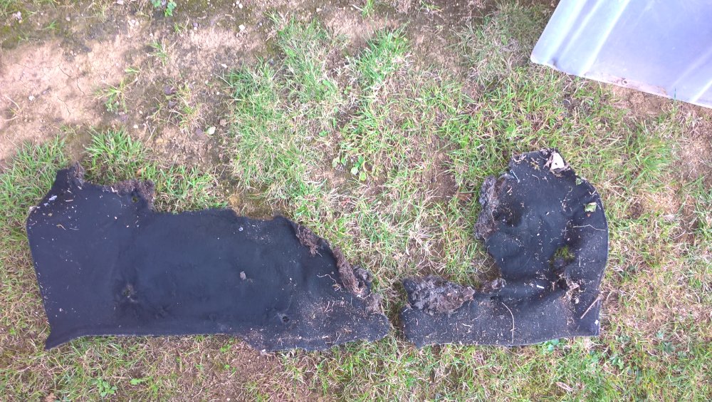

Ça est c'est viré.
Complètement bouffé et en train de se mettre derrière la boîte à air
Merci les amis
Merci les amis
