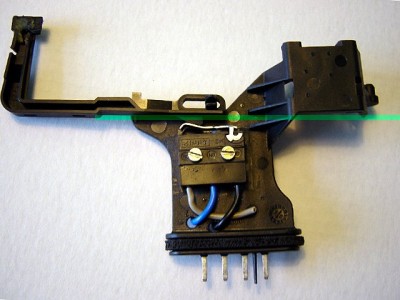

Sans vouloir être négatif, tenter une telle réparation à coup de WD40 est illusoire, cela fonctionnera mais pas longtemps (*). Dans la palette de frein à main, on retrouve les mêmes contacteurs que ceux présents dans le mécanisme des poignées de porte (ceux qui causent des soucis à la longue).
Le bouton de ces contacteurs est activé par le déplacement d'une partie en biais, ce qui entraîne une usure avec le temps (en fait, un déplacement horizontal pour obtenir une action verticale sur le bouton).
Pour éviter toute panne prévisible, il suffit de remplacer les contacteurs présents par des modèles équipés d'un levier métallique afin d'éviter un frottement néfaste sur le long terme.
J'explique l'utilisation de ce type de contacteur sur ce fil : viewtopic.php?f=48&t=27596
(*) Dans le cas présent, le WD40 va permettre à la partie en biais de glisser sur le bouton du contacteur en se déplaçant. C'est donc une solution temporaire car le défaut réapparaîtra.

Je confirme, cela ne tiens pas.nagrrra a écrit : 22 mars 2022, 09:48 Sans vouloir être négatif, tenter une telle réparation à coup de WD40 est illusoire, cela fonctionnera mais pas longtemps (*). Dans la palette de frein à main, on retrouve les mêmes contacteurs que ceux présents dans le mécanisme des poignées de porte (ceux qui causent des soucis à la longue).
Fait plusieurs fois et cela reviens.
2e effet pas glop: cela vide la batterie petit à petit à vouloir serrer le frein alors qu'il est serré...
