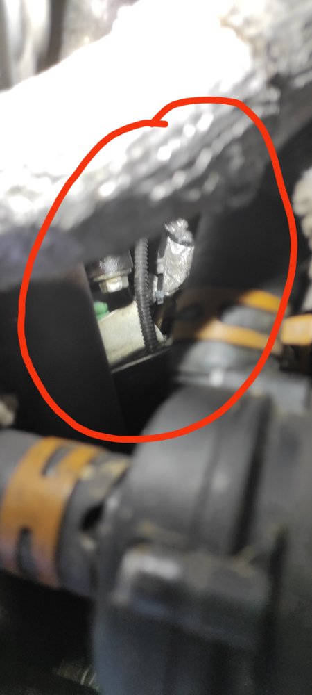

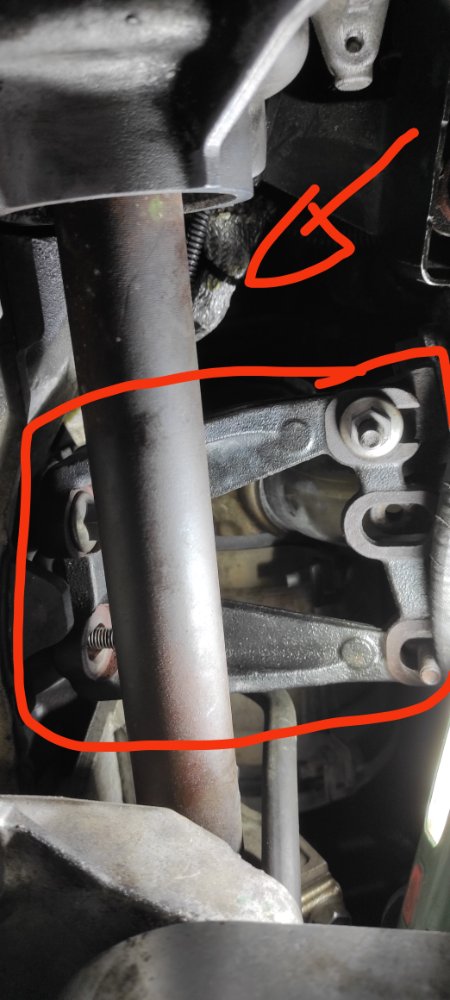

Re: Antipollution + injection à controlBer
Bonsoir à tous,
Capteur pmh changé ! Il est caché sous la pompe de refroidissement du turbo, peu accessible. Et comme l'avait prédit grostoto, ça n'a rien changé. Le démarrage reste difficile et un autre soucis sur l'esp et mode dégradé a 12 km/h.....Je vais le déposer chez Renault pour un diag approfondi...
