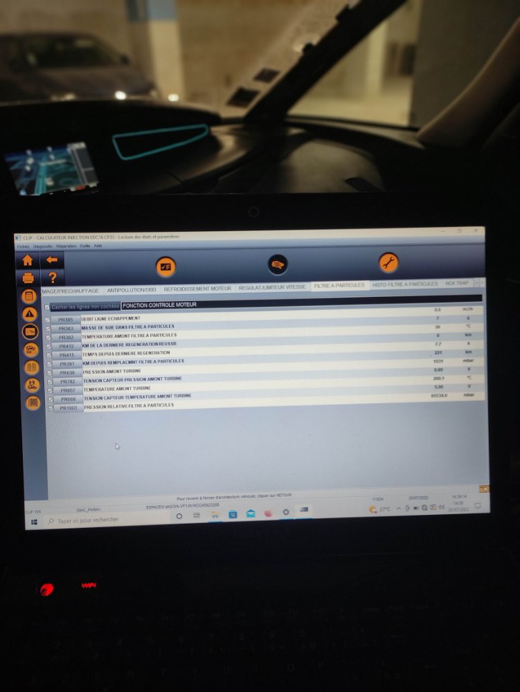

Petite question concernant le FAP.
D'après ce que j'ai cru comprendre je pouvais obliger le véhicule de déclencher une régénération du FAP en roulant à plus de 3500 tours sur l'autoroute pendant au moins 15 minutes env.
Pour être sure que cela fonctionne j'ai effacé la liste des dernières régénération grâce a CLIP.
J'ai donc fait cette tentative de régénération/nettoyage du FAP sur l'autoroute aujourd'hui et effectivement j'ai deux messages qui ont apparu sur le Clip: et ensuite.... Et sur les infos générales de mon FAP j'ai ça: La lecture en PR 383 n'indique que 7 grammes de masse de suie de particules dans le FAP.
Donc déjà première question:
D'après vous est-ce que le FAP a bien été nettoyé après mon expérimentation?
Et deuxième question:
Et pensez-vous qu'il faut que je m'inquiète vu que je n'ai que 7 grammes de masse de suis de particules dans mon FAP.
Merci d'avance de votre expertise.

- Messages : 13616
Re: betise avec le CLIP CAN
Je ne connais pas trop le principe de la régénération du FAP mais le but c'est d'éliminer le la suie, donc 7 g, ça me paraît normal.
À confirmer par les mazouteux,:)

- Messages : 2461
sur le mien, quand le mécano à effectuer le "reset" du fap comme si il avait été changé, il y avait 99g de suies, il m'avait dit qu'il était bien chargé et qu'il n'était pas sûr qu'il arrive à se régénérer, après un petit tour sur l'autoroute, et un contrôle il était retombé à 11g, et c'était bon pour lui.
donc 7g ça doit être bon
Bon ok, merci pour vos retour, j'espère juste que les données sont bonnes, car il y a d'autre information qui ne peuvent pas être vrais... Comme "km effectué depuis le dernier remplacement du FAP" 221km!
C'est bizarre !
C'est bizarre !

- Messages : 2461
à tout hasard, tu n'aurais pas commis ta bêtise il y a 221 km?
il a pris ça comme un changement de fap
