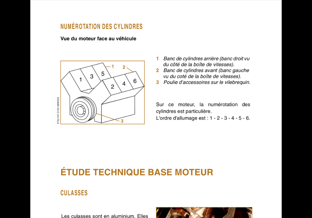

Donc le reperage cylindre c'est bien coté distri le 1 a gauche et le 2 a droite les 3 et 4 au milieu et 5 a g 6 a dr coté boite

un peu tard, mais je viens de trouver ça sur une doc Vel Satis, concernant le v6 3,5 v4y:
Donc ça répond à la question initiale : le banc droit est le banc 1, l'inaccessible sous le pare-brise.
