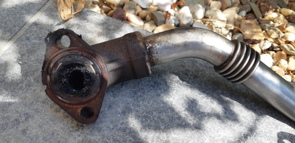

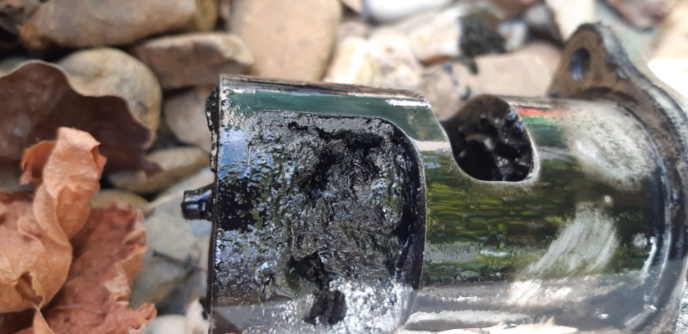

Re: Perte de puissance.
Salut Yves,
Pour info , j'ai quand même démonté cet aprèm la vanne EGR et la pipe d'échappement et voici ce que j'ai trouvé !!!!
Est-ce que cela peut être la cause de mon problème?
Merci pour tes conseils !
Erwan

WAWAN
- Messages : 2810
Brrrr... vive l'essence!
J'espère que tu as là ton problème!

- Messages : 8860
Il me semble pourtant que tu as dis que egr etait condamné depuis 15ans ???
Quelque chose m'échappe.
Jai relu: débranché... cela ne sert a rien.. il faut obturer les tubes.. débrancher la vanne est inutile et n'empêche pas sont encrassement..surtout si elle est entreouverte.
Effectivement, elle est débranchée depuis 15 ans , mais elle était restée en place et je l'ai trouvée dans cet état d'encrassement après 15 ans.
Je l'ai nettoyée mais pas rebranchée.Je pensais que mon turbo allait refonctionner, mais non !
Et pour l'instant , je n'ai pas non plus de message "défaut électronique" (zigzag) sur mon TDB.
Mon débitmètre est neuf et les connexions nettoyées.
Je ne comprends plus rien, je sèche...
J'espère que mon turbo n'est pas mort, car je ne sais pas si ça va valoir le coup , financièrement de le faire changer dans un garage?

WAWAN a écrit : 30 juil. 2022, 20:29 Salut Yves,
Erwan
Ah, la vanne EGR, merveille de la technologie!
Je suis déjà parti ...
- Messages : 3861
Houlà sacrés résidus ? il fonctionne au charbon ? Non c'est des photos d'internet c'est pas ton moteur ?
Ha oui là ça peut venir de ce résidu.
Quant au débitmètre débranché et l'effet turbo c'est du fait que le calculateur ne prend pas en compte l'air entrant mais des valeurs par defauts en tenant compte que du régime moteur et la pression absolue (pression/vitesse).

Yves 78, dans mon post,ce sont des photos prises par moi même en 2016 sur une Clio II 1.9D de 255 000 kms...Le catalyseur avait sa dose aussi
Donc, en ce qui concerne les photos de Wawan, ça ne me choque même pas, sauf que sur un TD, les effets sont sûrement pires...
