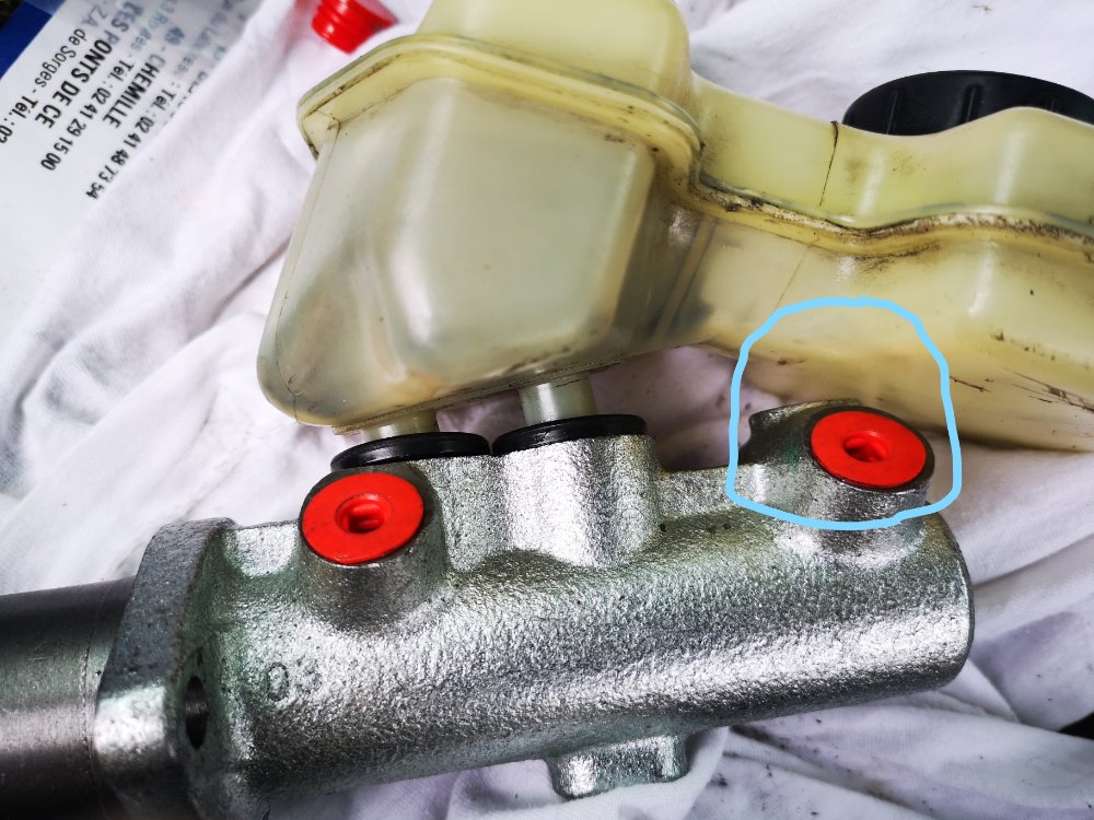

- Pour le maitre cylindre c'est plus tordu, ils m'ont fournis un Bosch F 026 003 243, c'est d'ailleurs ce que l'on retrouve dans le post suivant sur les consommables viewtopic.php?f=6&t=33406&p=393501&hili ... re#p393501
Or ce modèle ne me permet pas de mettre mon bocal de liquide de frein, il bute sur le bout comme on peut le voir ci-dessous.
L'un d'entre vous a-t-il changé de Maitre cylindre récemment et quel modèle ?

Mon fournisseur de pièces local m'avait trouvé : MGA MC2742 c'est celui que j'ai installé.Babar a écrit : ↑23 juin 2022, 09:49 Bonjour,
J'ai constaté que mes étriers ont tendance à ne pas revenir correctement même après avoir nettoyé et mis de la graisse adaptée. Je les avaient d'ailleurs changées il n'y a pas si longtemps.
J'ai remplacé les étriers par une paire que j'avais refaite sans plus de succès alors en prévision du CT j'ai décidé de changer le maitre cylindre et les 4 flexibles commandé chez mon fournisseur de pièces local.
- Pour les flexibles avant RAS : Bosch 1 987 476 461
- Il se sont trompé de flexibles arrière en me fournissant : Bosch 1 987 476 700 alors que d’après moi ils auraient du me fournir des 1 987 481 347 Votre avis ?

apparemment, quand on regarde les différents maitre-cylindres proposés, il y en a 2 sortes:
ceux pour système ATE/Teves et l'autre pour système Bendix/bosch. Chez Ferodo, il y a 2 refs différentes. Là doit être la différence, mais comment reconnaitre le types de système? Mystère!Les vues semblent identiques!

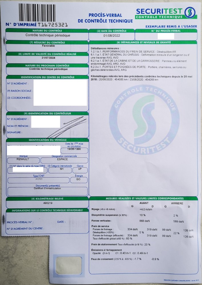

Je reviens vers vous : ça y est l'espace a repris la route ! Enfin !
Il semble que le maitre cylindre neuf était défectueux ... Purge faite la pédale continuait à s'enfoncer sans perte de liquide ...
Après remontage d'un nouveau maitre cylindre et une bonne et longue purge et mettant toutes les chances de mon côté :
- véhicule bien à l'horizontal,
- sur ses roues en vérifiant que le limiteur était bien ouvert à fond,
- début de la purge par gravité en commençant par la roue la plus proche du bocal pour amorcer le circuit,
- purge arrière droit, avant gauche, arrière gauche, avant droit avec l'aide de mon papa et de mon fils qui se relayaient pour pomper,
- et vérifier que le liquide était toujours très loin du mini ... (je me suis fait piéger avec un véhicule en légère pente avec un niveau au-dessus du mini devant le bocal mais désamorcé sur le circuit du fond),
- sortir un volume très conséquent de liquide,
- s'arrêter quand il n'y a plus que des petites bulles régulières provenant du jeu au niveau de la vis de purge (j'ai tenté un petit "joint" de graisse à l'extérieur mais ça ne tient pas ...)
Ayant aussi changé les plaquettes il a fallu rouler une centaine de km en sollicitant progressivement les freins pour avoir un freinage qui me parait bon. Il reste très souple, il semble que ce soit inerrant au changement de maitre cylindre, ça ta fait la même chose Yves ?
Je dois passer le CT dans les jours qui viennent je vous en dirais plus ...

C'est plutôt une bonne chose que le ct sois dans peu de temps, même si une contre visite serai embêtante, l'avantage c'est que si il reste quelque bulle d'air dans un des freins tu le saura grâce au déséquilibre, et si il y a un défaut au niveau du maître cylindre tu le saura également je pense. J'espère pour toi que tu tombera sur un contrôleur "intelligent" qui saura faire la part des choses entre le vraiment important (freinage direction) et le reste ( même si le reste est important aussi évidemment)

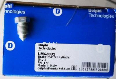

Le maitre cylindre que j'ai finalement monté est un Delphi LM42031, il est livré avec une vis dont je n'ai pas eu l'utilité :

ça ressemble à une vis de purge de cylindre de roue ou d'étrier.

Rendez-vous lundi 1er août pour le CT ... affaire à suivre

Bon, du coup,pour ma part, j'avais commandé avant d'avoir la réponse
Doc le mien, c'est un LPR 1228, il s'adapte bien sur mon vase, je ne sais pas si c'est le même montage que toi.
Une fois monté:
Reste à faire la purge, pour ce qui est du CT, on n'y est pas encore
Une fois monté:

c'est bien le même montage, nous avons donc 3 références compatibles !
CT passé lundi dernier avec les félicitations du contrôleur et ses encouragements pour réparer la carrosserie "votre espace ne paye pas de mine, il est dans un super état mécanique, je n'ai rien à dire ... reste la carrosserie ..." donc passé au premier coup, ça fait plaisir !
Mes doutes quand à la nouvelle souplesse de la pédale n'avait pas de raison d'être, Troublouse avait le même sentiment, tu nous diras ce que tu en penses.
Merci encore au Forum et à tous ceux qui y participent !
