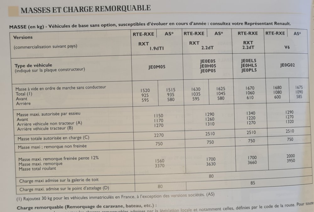

Re: Charge admissible sur la galerie
Dans le mode d'emploi, dans les dernières pages :

Je retiens 80 kg par barre ce qui ferait 160 kg maxi en dynamique ???

Non c'est 80kg sur la galerie, donc reparti sur l'ensemble des barres. Et effectivement pour du dynamique.
